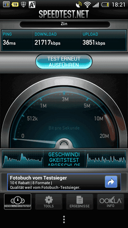

also W-LAN Problem habe ich, wie schon vorher angemerkt, keines.
Interessenshalber, hab ich jetzt den Speedtest durchlaufen lassen (zu Hause) - bin eigentlich ganz zufrieden...
Das sind sehr gute Ergebnisse. Was hast du für eine Leitung?
ganz "normaler" Chello/UPC Anschluss, mit einem alten Belkin Router
