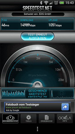

Kann mich auch nicht beklagen. Lt. Speedtest meist so 14,9-15,2 MBit (bei DSL16000). Versuch mal die Standardabhilfen: Kanalwechsel am Router, Test ohne WiFi Verschlüsselung, in den erweiterten WLAN Einstellungen „Beste WLAN Leistung“ versuchen, näher an den Router ran, Firmwareupdate des Routers etc…
schon alles versucht, außer den kanal wechsel? wie geht das?

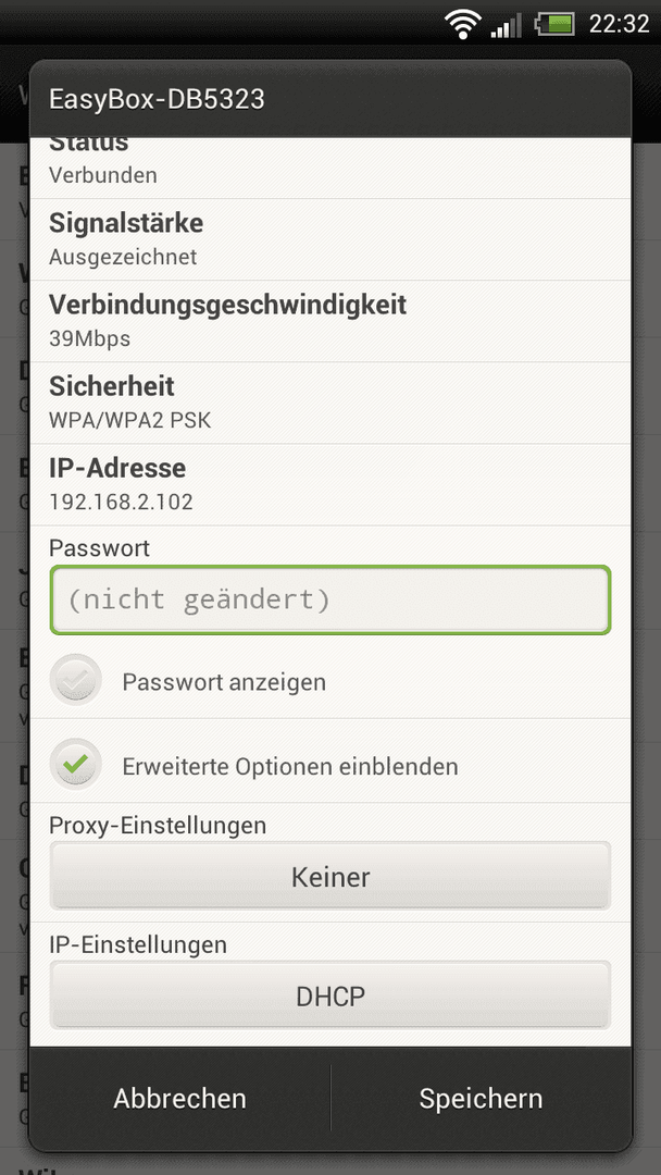

Jetzt stellt sich nur noch die Frage, wo kann ich dem One X eine feste IP eingeben? Ich finde beim besten Willen keinen Menupunkt dafür.
(Dem One X nur auf dem Router eine feste IP zuweisen reicht nicht. Ist das evt. neu dass man bei ICS das nicht mehr kann? Das wär ja so was wie ne Katastrophe)

Einstellungen>WLAN>Lange auf das WLAN-Netz drücken(das schon gespeicherte)>unten Haken bei Erweiterte Einstellungen>IP-Einstellungen>statisch
Edit: Mal eben ein Screenshot gemacht und angehängt.

genau, man muss auf Netzwerk ändern gehen und dann auf Erweiterte Optionen einblenden.
