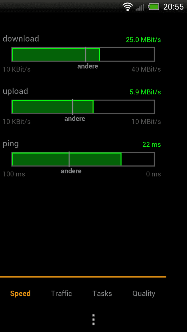

Habe auch die 6360 .. Bin mit der Geschwindigkeit sehr zufrieden :thumbsup:
womit das ausgelesen?
