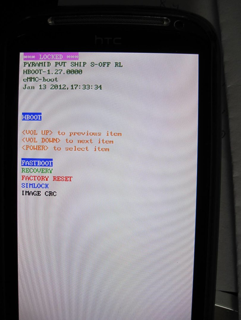

Hab jetzt mal das OTA hier gedownloadet und eingespielt.
Danach bin ich in den Bootloader gegangen. Der Bildschirm sieht wie folgt aus:
Hattest du S-OFF via Revolutionary?
