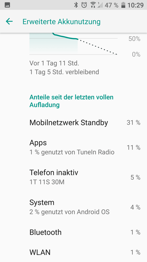

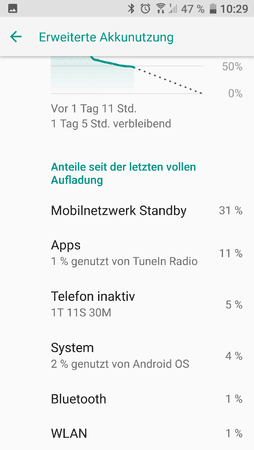

Frage einmal hier: Wie ist denn der Verbrauch von "Mobilenetzwerk Standby"? Trübt hier etwas die Freude. Auf einem screenshot oben ist er ja auch hoch.
Scheint ein Oreo Problem zu sein. Ähnliche Feststellungen fndet man z.B. in OnePlus Foren oder auch von Xperia usern, die bereits mit Oreo unterwegs sind.

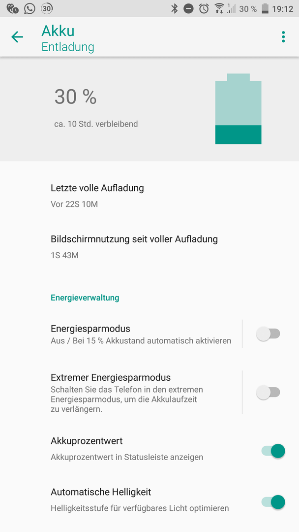

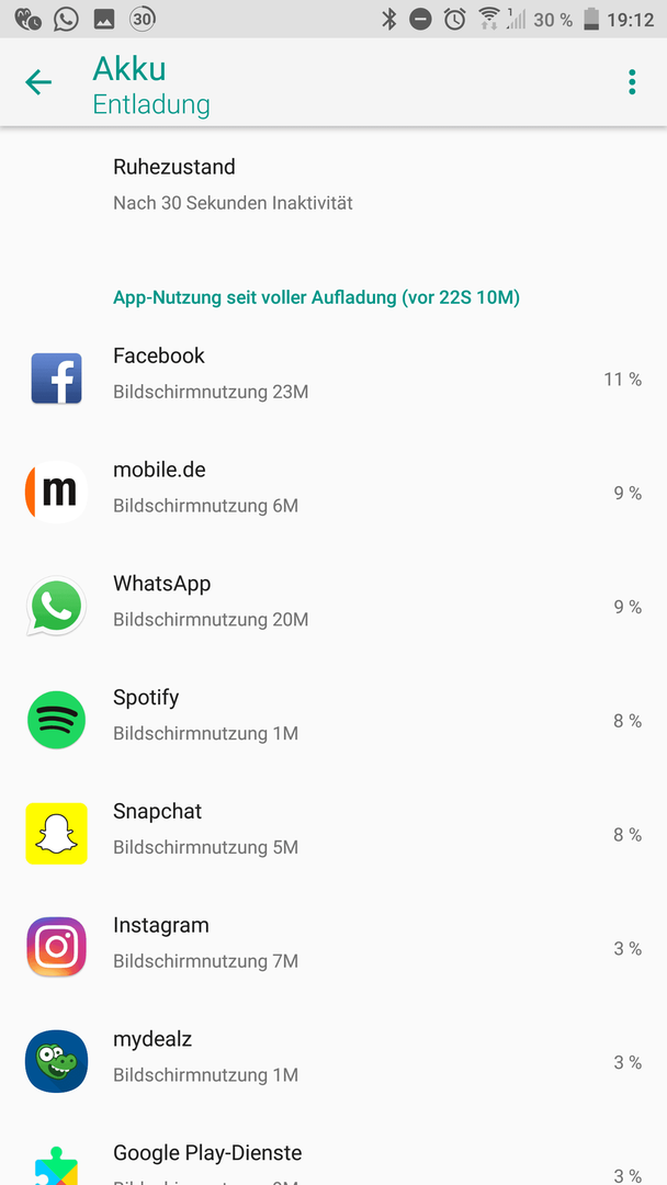

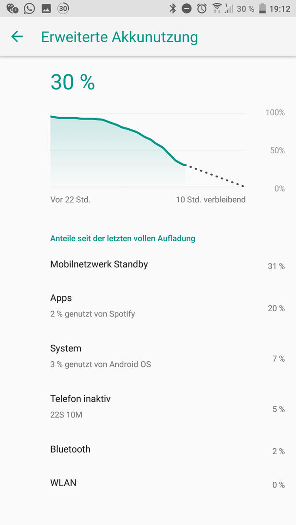

Anbei mal noch Bilder zu meinem heutigen Akkuverbrauch. Ich hab das Handy gestern Abend voll geladen und über Nacht im Flugzeugmodus gehabt. Bin dann heute morgen (6 Uhr) mit 95% aus dem Haus, hab auf der Arbeit immer mal wieder sporadisch gesurft und war dann noch 1 1/2 h im Studio mit BT Musik-Streaming.
Das ist wirklich viel zu wenig meiner Meinung nach. :crying:
Bitte auch berücksichtigen, dass Ich das U11 vor 2 Wochen komplett neu aufgesetzt habe :confused2:

dj2022 schrieb:
Ich habe "WCDMA preferred" - sollte doch passen, da ich kein LTE Empfangen kann oder?
Heute fast ausschließlich zuhause im WLAN gewesen und folgendes zufriedenstellendes Akku-Zwischenfazit zur Halbzeit.
Ist das ein bekannter Bug mit dem Mobilfunk standby drain, oder geht's nur mir so? [emoji848]
