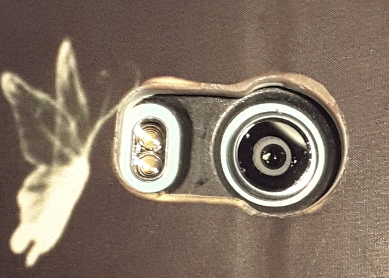

Hier ein Foto vom Corpus Delicti:
Vielen Dank für eure Hilfe :love:
Reaktionen: Sashtheflash87
@Morgaine
Siehste manchmal ist es ganz einfach. Wenn du den Rahmen des cases um Blitz und Linse schwarz matt Lackierst oder ähnliches sollte es auch gehen. Das Problem ist der weiße Rand rundherum, der strahlt dann richtig wenn der Blitz auslöst.
Reaktionen: Morgaine
@.Morgaine
Mal ne Frage. Nur des Interesses wegen. Was ist das für ein Ring, oder Einfassung um die Linse, bzw. um den Blitz. Das gehört doch nicht zur Hülle, oder?
Wenn man die Hülle wegdenkt, sind die Ränder doch sehr schmal.
Es sei denn, man hat eine schwarze Plastikhülle, in die etwas zu große Kameralöcher eingestanzt sind, und ein weißes Smartphone :biggrin:
Reaktionen: rolkeg

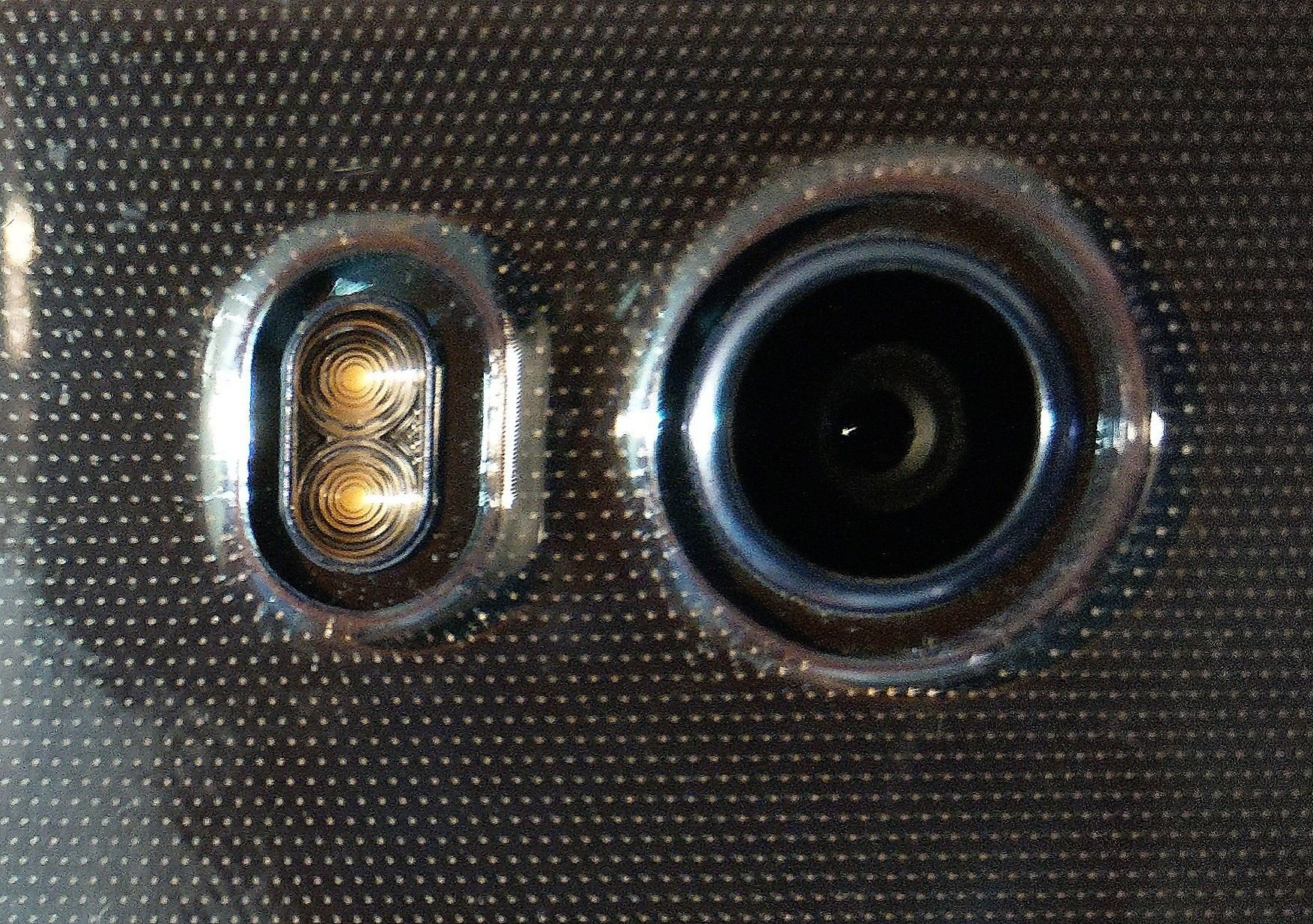

rolkeg schrieb:
@.Morgaine
Die Ringe in/auf dem Cover sind zum Schutz der Linse und Blitz, wenn man das Handy hinlegt so dass diese nicht auflegen.

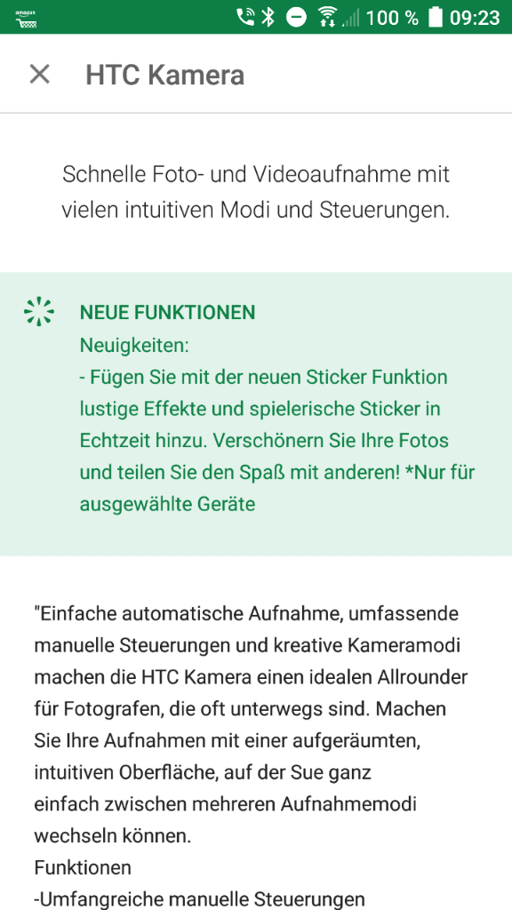

Heute gab es neues Update für die Kamera.Es soll ja neue Sticker geben, Die ich aber nicht finden kann.In der Beschreibung steht,nur für ausgewählte Geräte,aber welche das sind steht da nicht.
