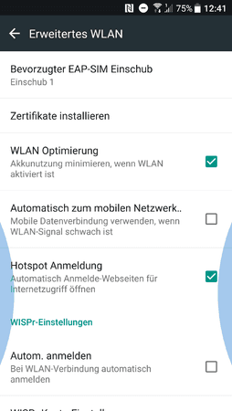

Die Option automatisch zum mobilen Netzwerk wechseln hast du auch aus?

ja die option ist aus. sieht genauso aus wie bei dir. ist ein 5g netzwerk. fritzbox 6490 vodafone. donnerstag und freitag waren ohne probleme.

Es gibt in den WLAN-Einstellungen normalerweise auch den Punkt "WLAN während Standby aktiviert lassen", wo man "Immer", "Nur wenn angeschlossen" und "Niemals" auswählen kann. Falls Du dort nicht "Immer" eingestellt hast, könnte das auch das Problem sein. Außerdem kannst Du wegen der schlechteren Performance auch mal in den erweiteren WLAN-Einstellungen (über 3-Punkt-Menü bei "WLAN") schauen, ob da der Haken bei "WLAN Optimierung" drin ist. Den dann mal wegmachen und es nochmal testen (allerdings kann es da dann sein, dass die Akku-Ausdauer etwas abnimmt).
