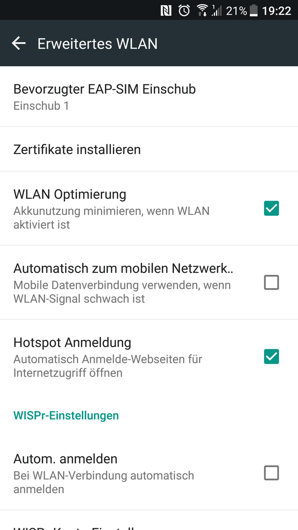

bei "immer" ist ist der Haken drin und bei WLAN Optimierung auch. Ich habe eigentlich an den Grundeinstellungen gar nichts geändert. Aber den 2. Punkt kann ich ja mal testen. Vielleicht bringt ja auch ein Factory Reset was. Aber wie gesagt seit gestern vormittag bisher keine Probleme mehr.

Ohne WLAN Optimierung passiert euch das auch?
[doublepost=1497374615,1497374546][/doublepost]Also diese Option:

@Berliner81 deswegen vermute ich dass es eventuell an WLAN Optimierung liegt Handy erkennt Oh ich werde nicht benutzt.. dann synchronisiere ich nur noch alle X Minuten im Strom zu sparen.
Ist halt nur ne Vermutung. Müssten die mit Problemen Mal testen

WLAN Optimierung wäre ein Versuch wert. Aber erst mal teste ich es hoffentlich am Wochenende in einer anderen WLAN Umgebung.
