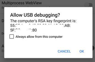

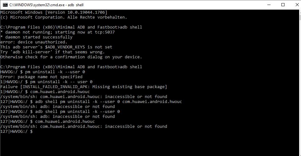

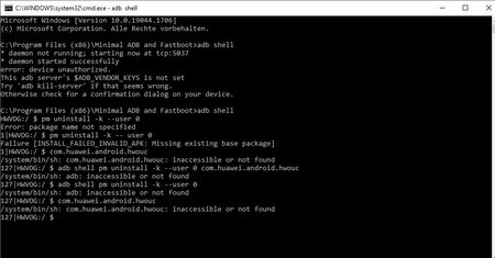

@Der Unbeugsame
Dein Phone hat keine Verbindung.
Treiber etc fehlt.
Du musst beim Befehl
adb devices
Eine Ausgabe bekommen mit einer Nummer.
Schau im Gerätemanager als was das Gerät erkannt wird.
Usb Debbugging aktiviert?
Hattest du solche Abfrage?

@Der Unbeugsame Ja, erstmal muß die Verbindung stehen, wie @rene3006 es detailliert beschrieben hat.
Die Treiber installieren sich am Besten mit HiSuite.
ADB Debugging und/oder USB Debugging muß über Entwickler Optionen aktiviert sein.
