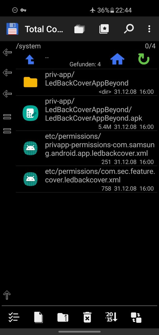

orgshooter schrieb:
@BOotnoOB
Aber das Paket gibt es mit diesem Namen so nicht.
Ich habe im TotalCommander nach "*ledbackcover*" gesucht.
Dies waren mein Treffer:
Ich hatte es bei mir für User0 gelöscht!
...na bei dir zeigt es wenigstens was an in der Suche. 👍😊

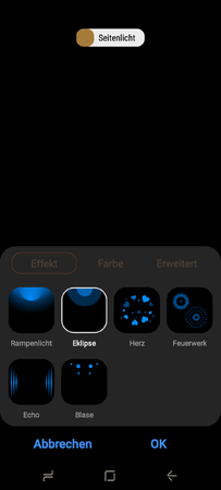

...also es ist wie verhext. Habe jetzt mit 2 Root Explorer probiert. Den hier vorgeschlagenen FX und den normalen "blauen" Root Explorer da zu Zeiten CF und SuperSU.
Er hat tatsächlich ALLE apks gefunden, die ich gelöscht habe, wie EasterEgg, Netflix usw. ABER nicht dieses Led Back Cover. 🤔 Das ist weg und weg.
Ich nehme ja nur an das diese Dienste da für das besagte Seitenlicht zuständig sind. Vielleicht ist es auch ne ganz andere apk. Also das was da um den Screen ringsum geht und die Notify ersetzt.
Es lässt sich aktivieren ja, aber die Effekte gehen nicht dazu, siehe Screenshot. Bleibt nur oben dieser kleine Balken. Farben lassen sich zwar auswählen, aber zeigt alles keine Wirkung.
Aber das wird zu OT. Aber durch die Sache bin ich drauf gestoßen, das ich eventuell "zuviel" gelöscht haben könnte.

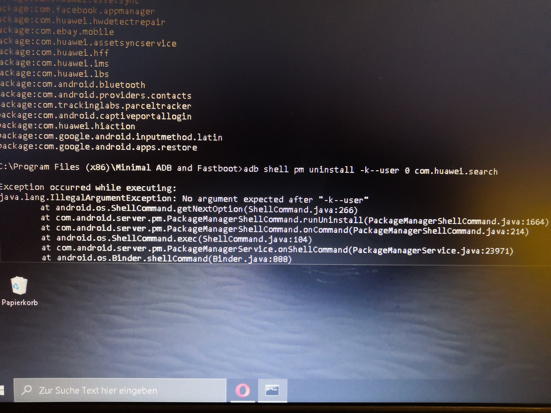

@tecalote Was mach ich denn falsch? Kann nur deaktivieren, beim deinstallieren kommt immer ne Fehlermeldung.
vg
@PurpleHaze Ich muß mir das bei Gelegenheit am Notebook anschauen. Ich kann es nicht lesen am Handy. Wenn ich es zoome, wird es riesengroß, ansonsten ganz klein und nicht lesbar, dazwischen gibt's nichts.
