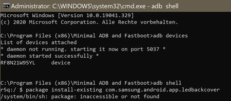

Leider hat auch dieser Befehl nicht geklappt. 😞 package install-existing <PKG>
Die apk scheint komplett weg zu sein. Also selbst ein Werksreset dürfte dann nicht gehen zum Restore. Nur theoretisch Neuflash der ganzen FW des Handys.
Bin mir nämlich nicht sicher, ob ich damals mit pm uninstall -k --user 0 <PKG> deinstalliert habe. Bei einer Methode ist die apk wirklich komplett weg, aber ob bei -k oder ohne weis ich jetzt leider nicht mehr.

@Mark77 Du hast den Befehl falsch verwendet, so wie es dir auch der Output zeigt "inaccessible or not found".
Entweder
pm install-existing...
oder
cmd package install-existing...
Ohne root kann die .apk nicht gelöscht werden.

Ok ich dachte ich muss immer eingeben:
1st - adb shell dann 2t - den eigentlichen Befehl. Also muss ich eingeben: 1st - adb shell und 2st adb shell und den Befehl ? Also 2x das adb shell?? Danke.
@Mark77 Nein. Du hast in dem Screenshot den Befehl "packages" eingegeben. Den gibt es aber nicht.
Reaktionen: Tecalote und Mark77
Laut Screenshot hat er schon "package" ohne "s" eingegeben, jedoch ohne "cmd".

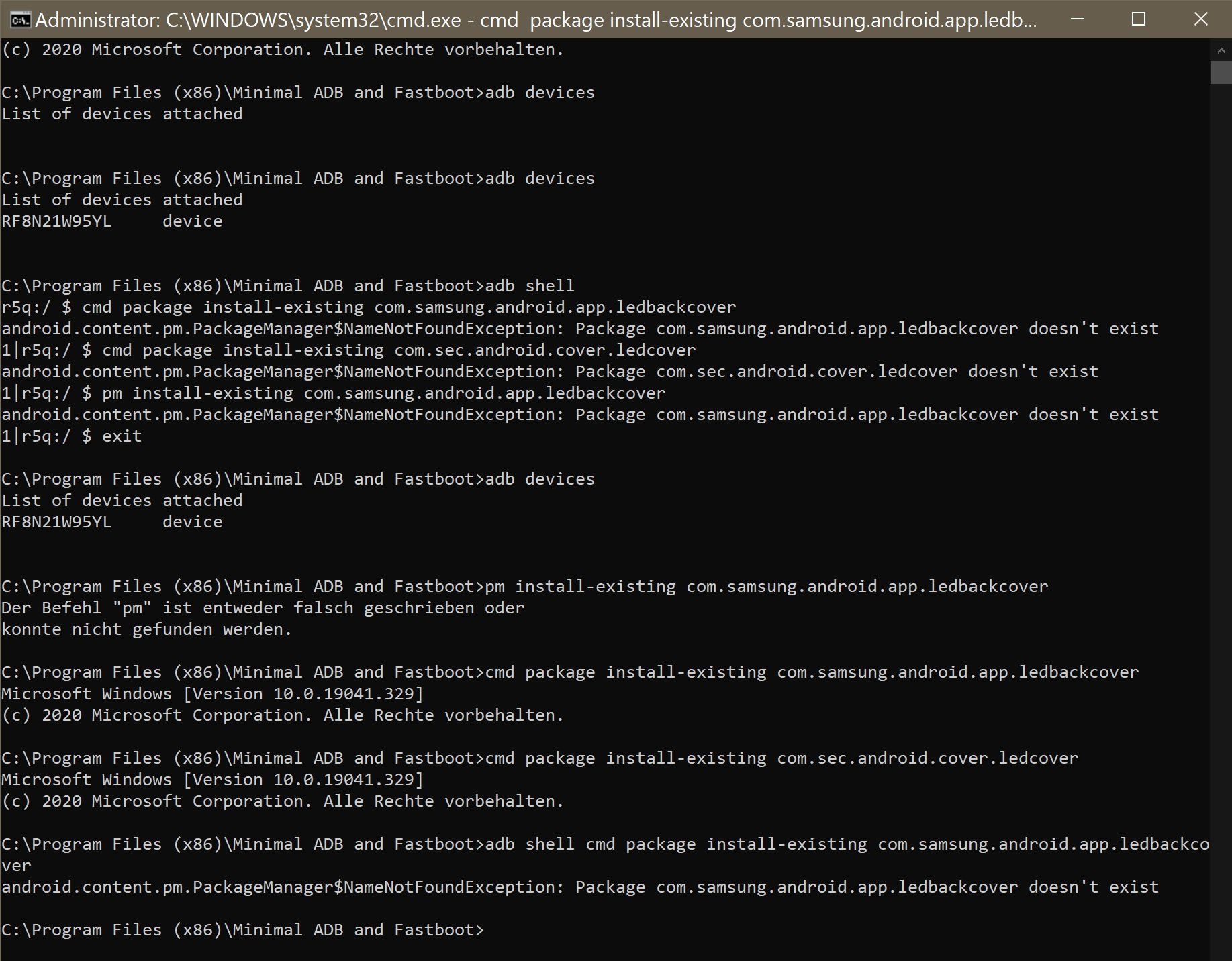

...warscheinlich doch "richtig" gelöscht ohne Root?🤔 Kann ADB villeicht "root-artig" löschen ? In mehreren Versionen probiert. Kommt immer ein Fehler Datei (apk) nicht da oder Ähnliches. Mal Profis mein Screenshot bitte mal ansehen.

Hast du einen Disable user oder uninstsll gemacht?
@Mark77 Du kannst die .apk nicht löschen ohne root. Es geht einfach nicht. Gib diesen Befehl ein. Er listet alle Systemapps von Samsung.
Code:
pm list packages -s com.samsung*
Lass das * hinten weg, das nimmt der Befehl nicht an.
@Mark77 Noch ein Tipp, der zu versuchen wäre - manchmal ist eine apk von der Existenz einer anderen abhängig.
Vielleicht muß die eine vorher wieder aktiviert sein:
1) com.sec.android.cover.ledcover
bevor sich nächste aktivieren lässt:
2) com.samsung.android.app.ledbackcover
Der Tipp von @BOotnoOB ist gut, dann siehst Du nämlich, ob die zwei apk package noch vorhanden sind.
Ansonsten, zum Thema "zum Löschen ist Root nötig" - das stimmt zwar.
Wenn man jedoch die Deinstallation mit dem Befehl ohne --user 0 durchführt, dann ist die apk zwar noch vorhanden, lässt sich aber mit dem Reaktivierungs-Befehl meiner Erfahrung nach nicht mehr reaktivieren.
Ich werde, wenn ich Zeit habe nochmal alle Varianten durchtesten (was Dir im Moment nicht weiter hilft, aber für den Thread) - zurzeit aber hab ich kein Time Window dafür.
Ich habe auch gesehen, dass Du zuletzt alles mögliche versucht hast, aber sicher ist, dass es so gemacht gehört, wie HIER/Link beschrieben - als erstes gehört auf jeden Fall adb shell und enter (sonst geht gar nichts) und danach erst der Befehl zum löschen oder eben reaktivieren.
Reaktionen: Mark77
@tecalote @Mark77 Leider ist der Befehl nicht gut, denn er zeigt nur die vorhandenen Pakete von Systemapps und nicht deren .apks. Da die App aber nirgendwo installiert ist, wird sie leider damit nicht angezeigt.
Habe jetzt selber den Taschenrechner "deinstalliert" und er wurde mit
Code:
pm list packages -u <Filter>
aufgeführt. Das -u zeigt auch "deinstallierte" Pakete an.
Jetzt sollte es aber mal langsam funktionieren. ;-)
Reaktionen: Mark77 und Tecalote
