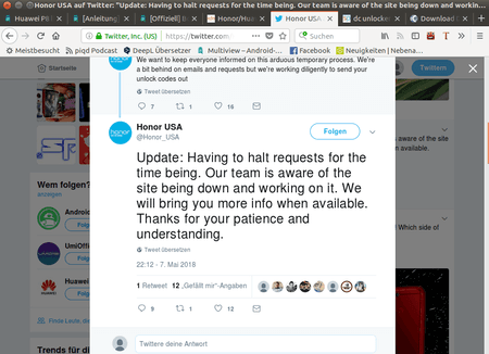

Die Seite ist Momentan offline... Für den nächsten Versuch im Desktopmodus reingehen

Das Google Formular wurde aufgrund der überwältigenden Nachfrage geschlossen.

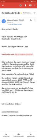

Ich habe gerade einen Unlockcode problemlos per HiCare Chat angefordert.
Benötigt wird hierbei die IMEI und die Seriennummer.
Er wird innerhalb von sieben Tagen per EMail zugestellt.
:thumbup:
