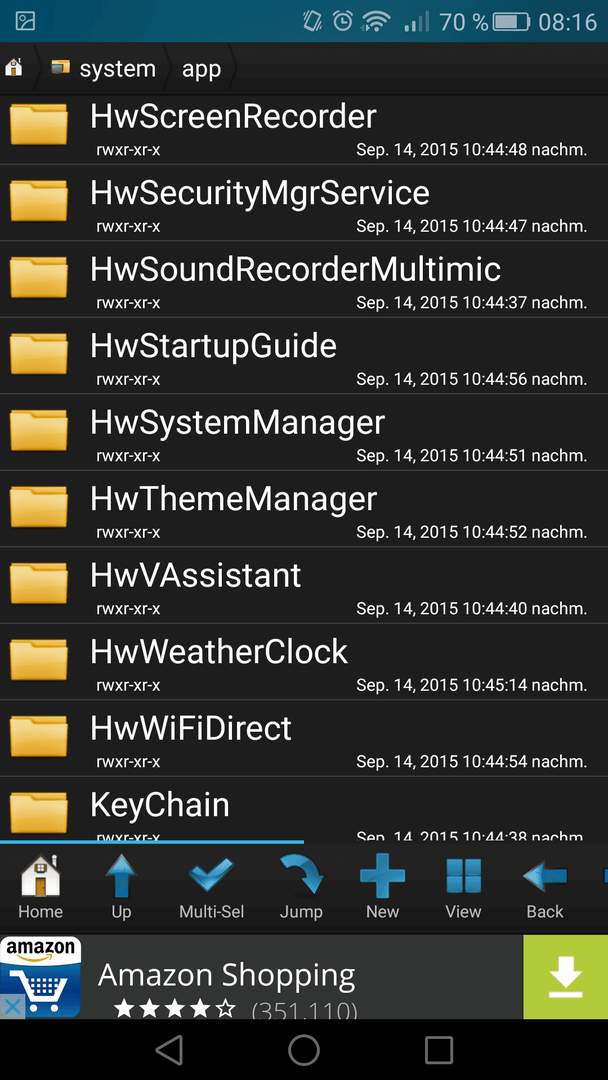

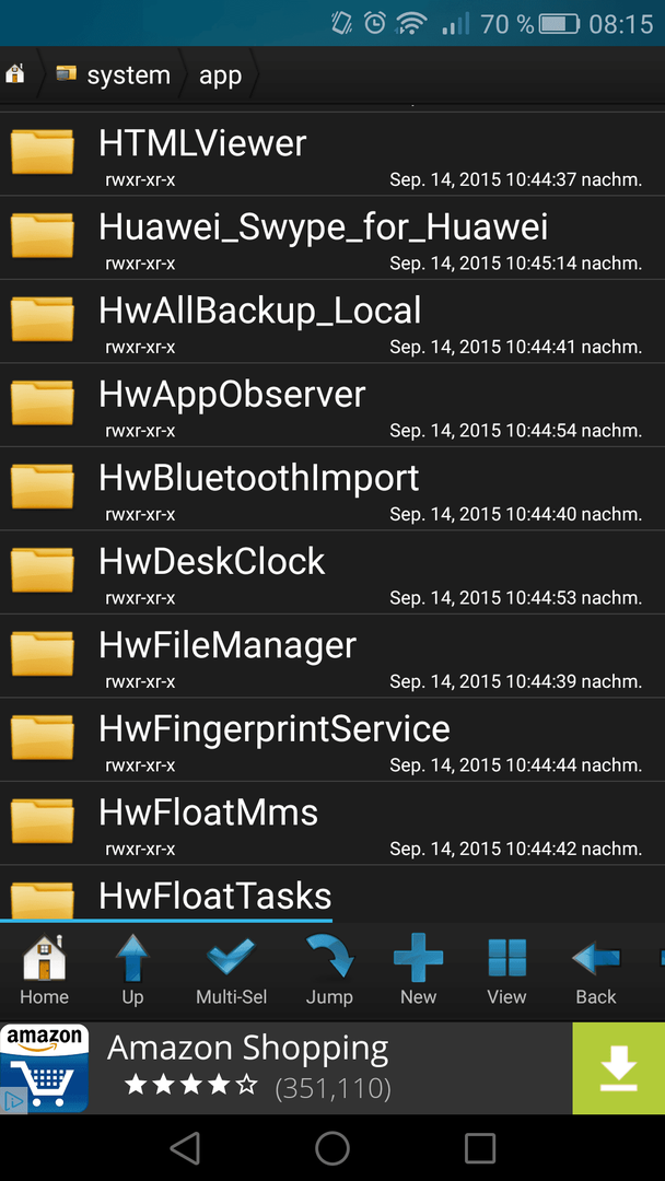

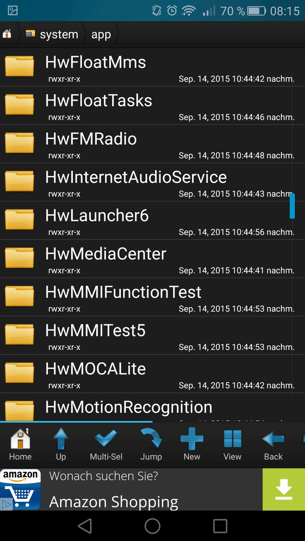

Die folgenden huawei apps gibt es.
Welche davon ist für den lockscreen?
Danke! [emoji4]
