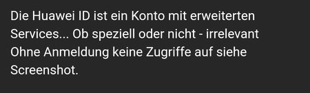

@LZ86
Ich hab so einige Huawei mit und ohne Google.
Die Huawei ID ist ein Konto mit erweiterten Services... Ob speziell oder nicht - irrelevant

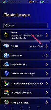

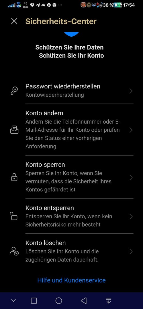

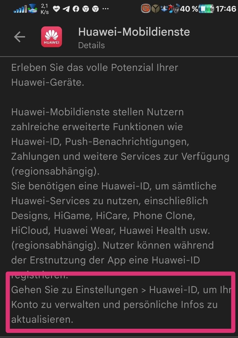

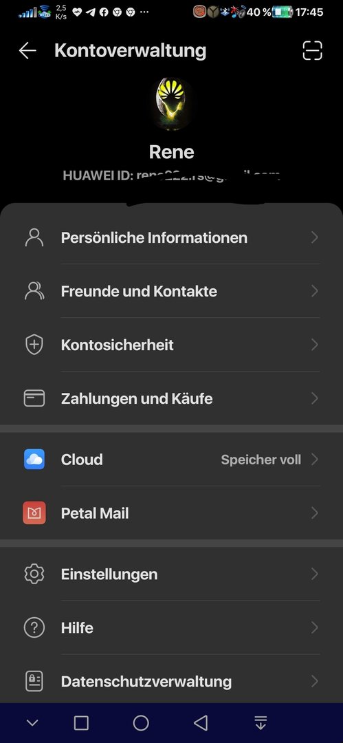

Ohne Anmeldung keine Zugriffe auf siehe Screenshot.
Das es was mit Google zu tun hat, sagt hier kein Mensch.
Nochmal.😏
Reaktivierungssperre obliegt Google.
Bei Verlust oder Diebstahl, wenn man es in der Recovery zurück setzt, greift FRP, falls Code, FP, Face Unlock aktiviert war und ein Google Konto eingerichtet ist.
So nun weiter.😀
Welche Reaktivierungssperre gibt es ohne Google?
Richtig Huawei ID.
Reset über Recovery setzt die Sperre von Huawei aktiv.
Ein Konto bietet meist den Service einer eigenen Cloud, Themen usw.
Ist bei Xiaomi, Samsung usw auch so.
Bei Huawei ist es nicht unter Konten direkt gelistet, sondern im Reiter oben in den Einstellungen 🙃
