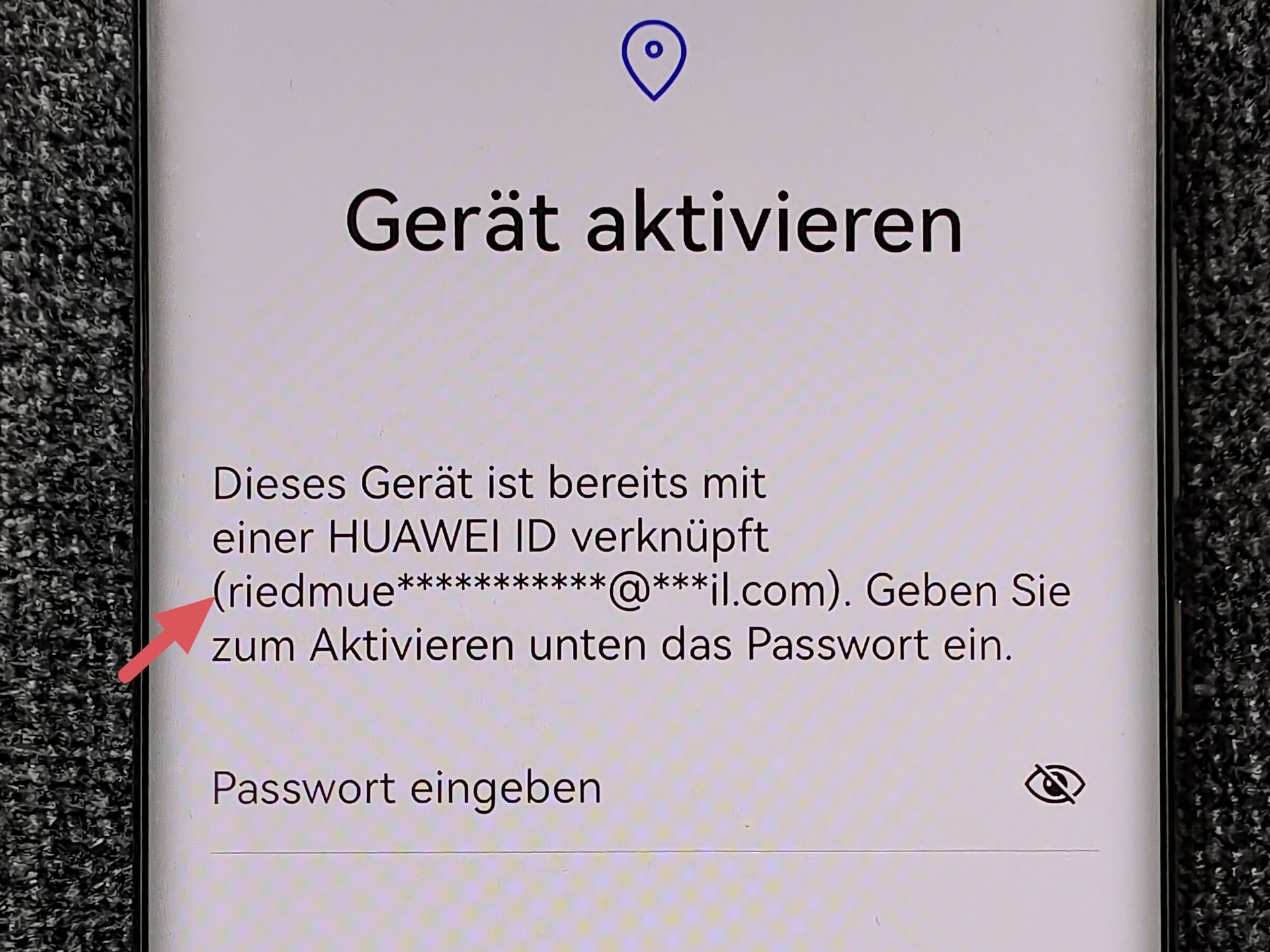

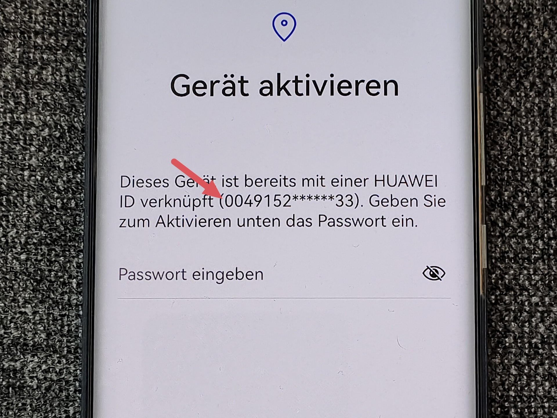

Eine weitere Frage ist, warum bei den ersten Versuchen mich anzumelden ein Konto mit Handynummer angegeben war und nach dem Reset im Recovery ein Konto mit Emailadresse erschien? Kann sich das jemand erklären?

@LZ86 Ja, dass man sich mit beidem anmelden kann ist klar. Hier hatte sich aber die Huawei ID geändert. Das eine wird die Handynummer des Vorgängers sein und das andere die Emailadresse. Aber wieso ist das nach dem Reset im Recovery umgesprungen?
Vor dem Reset im Recovery
Nach dem Reset im Recovery
Na ja, wenn du die Tel-Nummer vergessen hast, versuche es mit der Email-Adresse.
Irgendwas wird sich das Gerät dabei gedacht haben. Oder auch nicht und es war nur Zufall..
