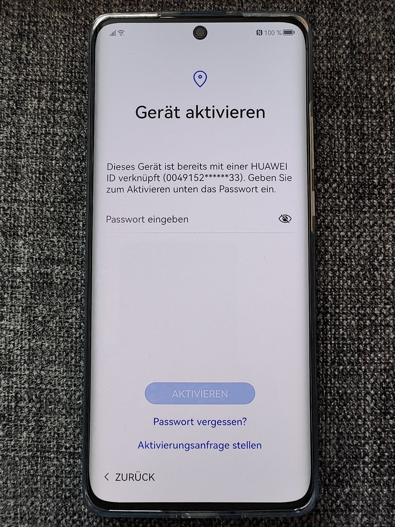

Hallo. Ich habe bei einem Händler ein Huawei P50 Pro als B-Neuware (vermutlich Kundenretoure) gekauft. Offensichtlich hat sich bereits zuvor jemand mit einer Huawei ID auf dem Gerät registriert und diese vor dem Rückversand nicht zurückgesetzt.
Meldung: Gerät aktivieren. Dieses Gerät ist bereits mit einer HUAWEI ID verknüpft. Geben Sie zum Aktivieren unten das Passwort ein.
Gibt es irgendeine Möglichkeit diese zurückzusetzen? Das Gerät hat keine Google Dienste.

Versuche mal deine eigene ID zu nehmen.
Also: ich habe dazu meinen Benutzernamen, Email und Passwort vom P30Pro verwendet.
Die Geräte Daten trägt das System ein.
Viel Glück,
Lee
@LZ86 Ich kann gar nichts eingeben (siehe Foto oben!). Ich kann nur das Passwort von dem Account des Vorbesitzers eingeben oder auf "Passwort vergessen?" bzw. "Aktivierungsanfrage stellen" gehen. Für alle Eingaben benötige ich die Daten des Vorbesitzers.

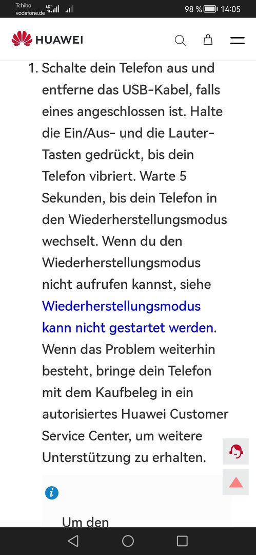

Oh, sorry. Musste mir ne Lupe holen, um es zu lesen.
Versuche es mal so, wie im Anhang beschrieben..

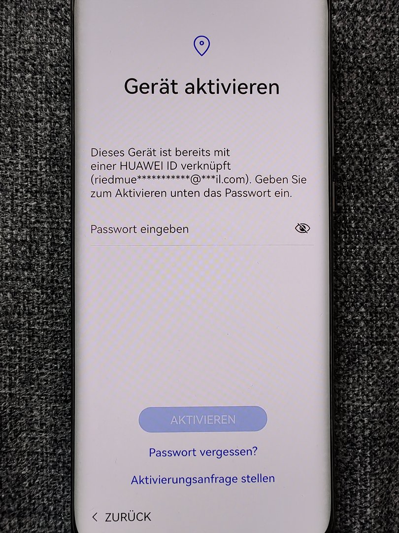

@LZ86 In den Wiederherstellungsmodus zu kommen hat schon mal geklappt. Dort habe ich einen Werksreset gemacht und den Cache gelöscht. Leider bekomme ich bei der Einrichtung des Gerätes wieder den gleichen Bildschirm. Allerdings diesmal nicht mehr mit der verschleierten Handynummer des Vorbesitzers, sondern mit der verschleierten Email-Adresse.

Das steht prinzipiell in dem Screenshot von mir.
Hab das direkt von Huawei zum P50Pro "Huawei-ID löschen" erhalten.

Die Huawei ID fungiert genau wie Google FRP.
Das ist eine Anmeldesperre und nur mit den letzten Login Daten aktivierbar.
Kauf/Eigentumsnachweis
Werksresett wie empfohlen bringt hier 0
Und Huawei ID muss man selbstätig über die Einstellungen löschen

@jandroid dir kann nur der Vorbesitzer oder Huawei selbst helfen. Das ist wie "find my device" welches Google aktiviert und dann musst du nach factory reset dich mit der gleichen Gmail anmelden oder du kommst nicht ins System.
