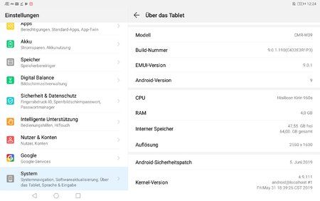

Welches Mediapad M5 Modell hast du denn genau?
Dieses
Das ist ohne PC beim Mediapad nicht machbar.
Deine Version ließe sich rooten, wenn Du den Bootladercode hättest.
Den bekommst Du aber seit einem Jahr schon nicht mehr kostenlos.
Auch Drittanbietertools sind nicht mehr in der Lage den auszulesen.
Dazu hättest du ein Securitylevel von Mitte 2018 haben müssen.
Leider vorbei.
Es gibt noch einen Inder, der ab an anbietet Codes zu ermitteln.
Ist aber nicht billig und steht alles hier im Thread.

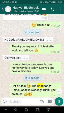

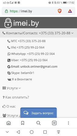

Ich habe stattdessen einfach per WhatsApp an das Team Разблокировка телефонов - Как разблокировать телефон?
geschrieben:
WhatsApp: +375259922564
Es geht auch über unlock.onliner@gmail.com
Dort hab ich gesagt, für welches Gerät (in meinem Fall EVR-L29/Mate 20 X) ich den Code brauche und ob es zur Zeit welche gibt.
Er sagte, im Moment ginge es nicht, aber er würde mich informieren, wann es wieder welche gibt.
Nach ein paar Wochen informierte er mich, dass es für ein paar Tage möglich sei.
Ich teilte ihm meine IMEI mit und überwies 45 USD.
Zwei Tage später bekam ich den Code.
Dieser ist aus der original Huawei Datenbank.
Wenn der Mitarbeiter von Huawei sozusagen alleine ist (Chef verreist, kein anderer Mitarbeiter hier) dann kann er ein paar Codes aufgrund der IMEI aus der Datenbank abfragen.
Der Code funktioniert :)
