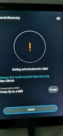

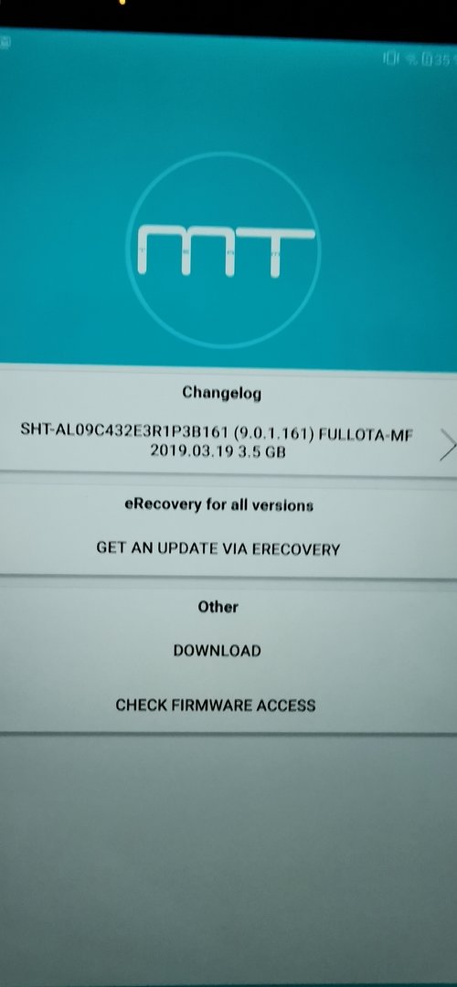

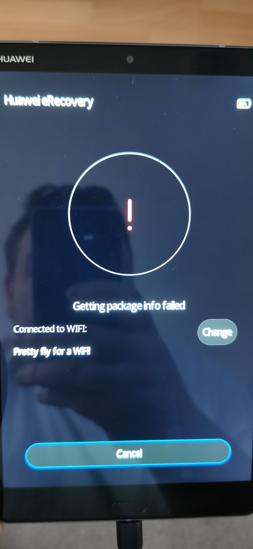

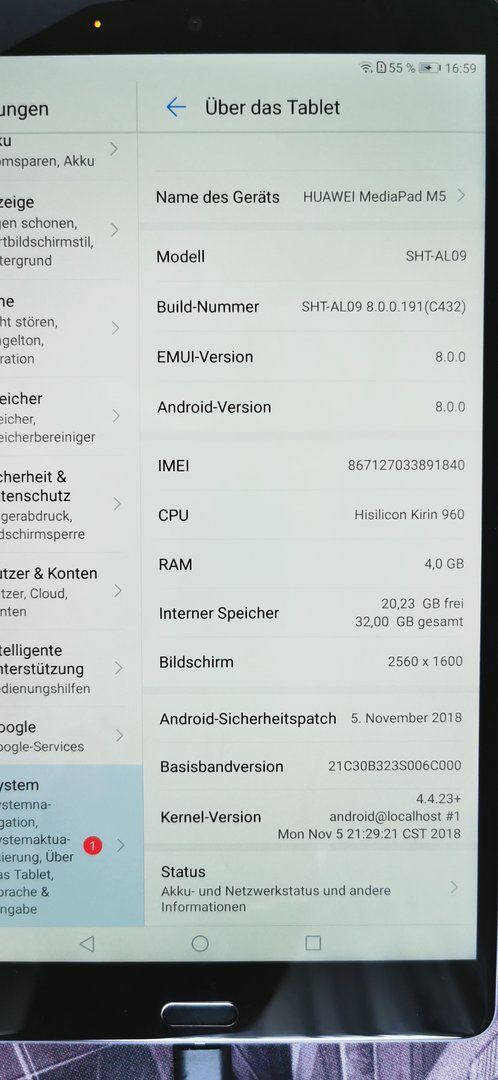

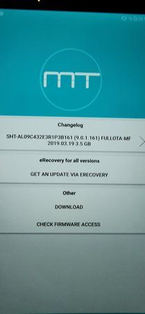

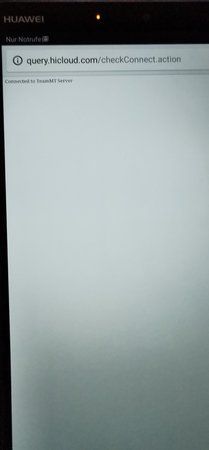

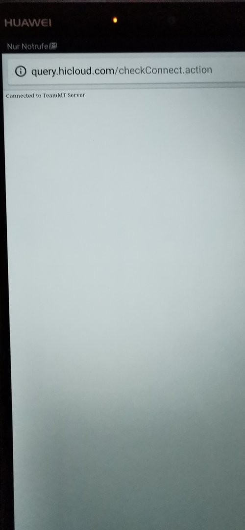

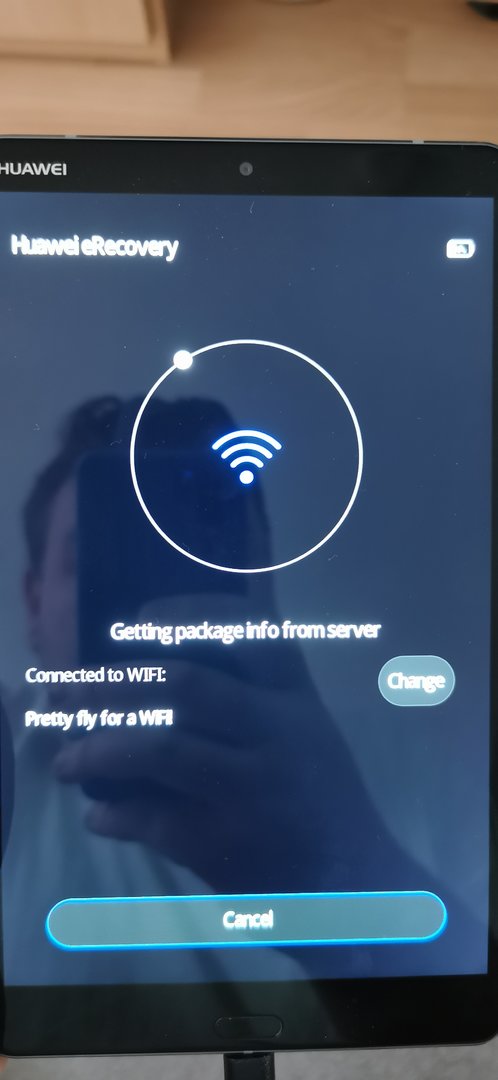

Habe es jetzt mal so gemacht leider wieder ohne erfolg. Habe mal Screenshots angefügt.

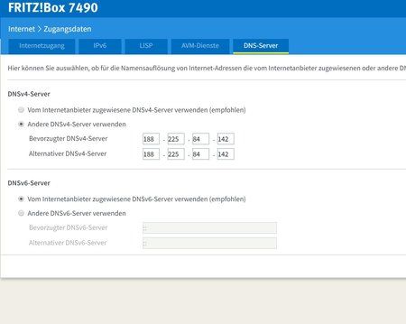

Das ist kein dload Fehler, sondern das e-Recovery hat keinen Kontakt zum Server.
Bei mir kam das auch mal als ich das Gast WLAN verwendet hatte.

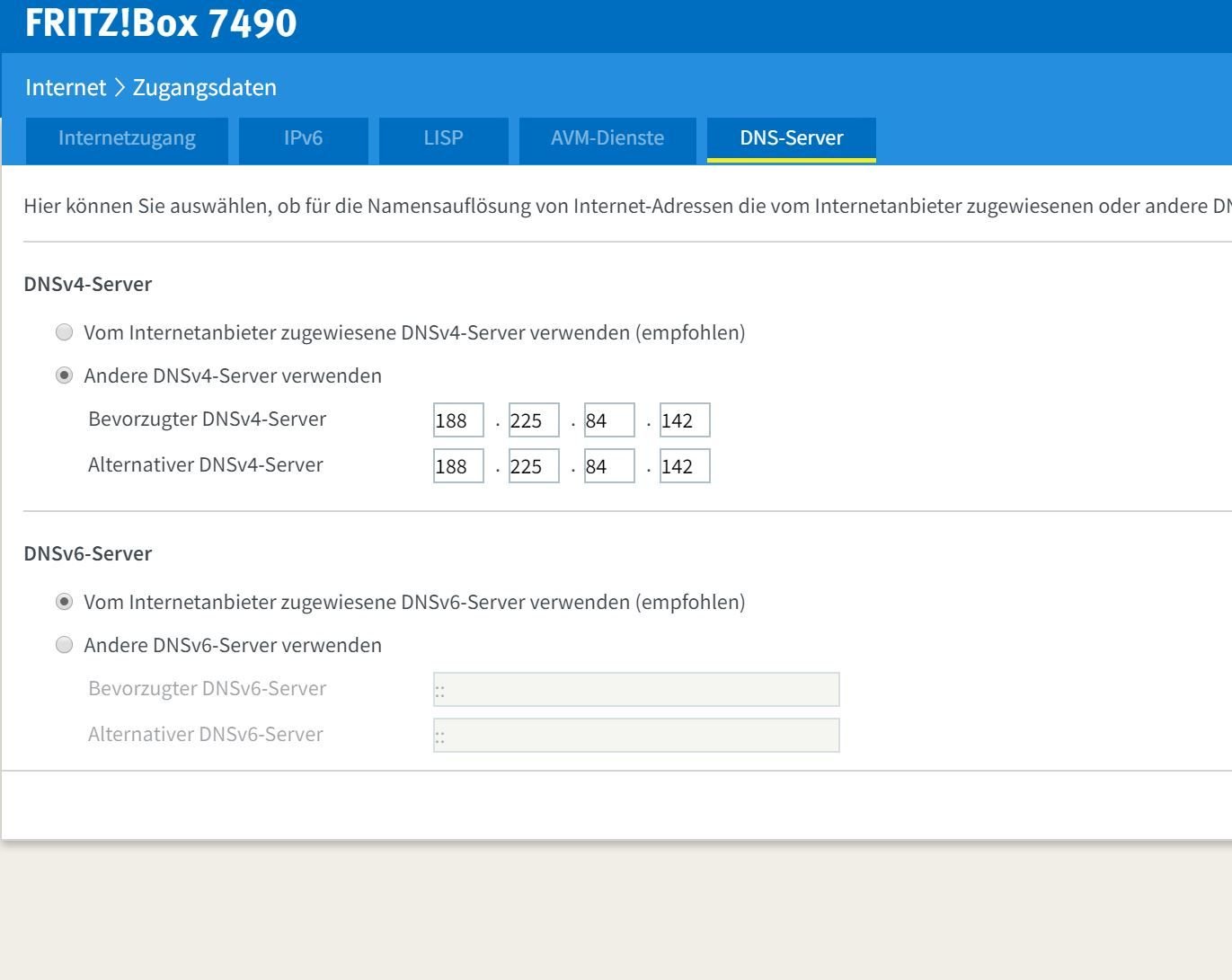

Hast du in deinem Router den Proxy auch korrekt geändert. Ich meine das ist an 2 Stellen.

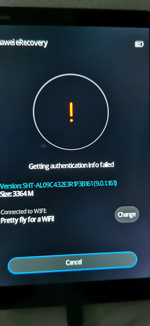

OK. Habe in der FritzBox unter Internet, Zugangsdaten & DNS-Server die passenden Daten eingetragen. IPv6 habe ich für den Download deaktiviert, weil ich sonst über IPv6 laden würde.Unbenannt.JPG

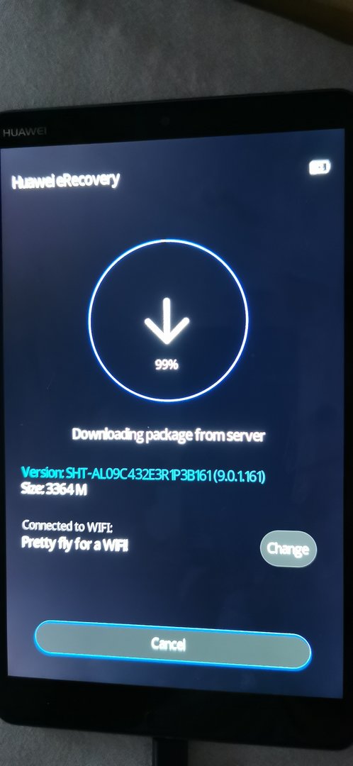

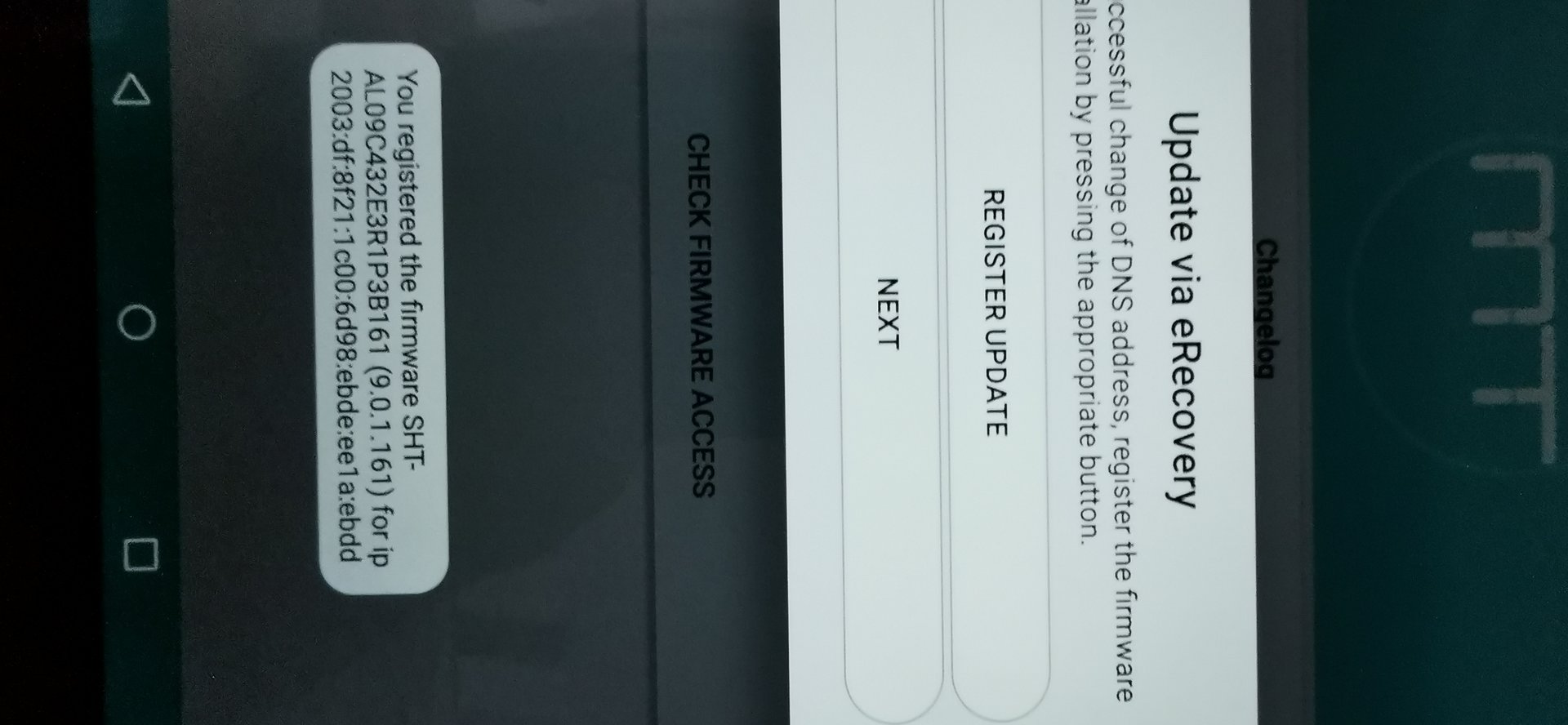

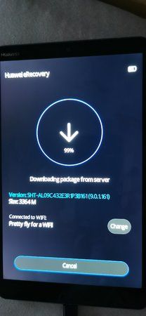

[doublepost=1560713996,1560709013][/doublepost]Jetzt klappt alles, bis es zu 99%fertig ist. IMG_20190616_213757.jpg IMG_20190616_213722.jpg
Das Problem ist nun, dass online geprüft wird, ob diese Version allgemein freigegeben ist. Das ist sie nicht offenbar nicht. Die Versionen sind zum Teil Zwischenversionen für Betatester, die speziell registriert sibf Probiere mal eine andere Version. Vielleicht kann man dann von dieser einen dload machen.
