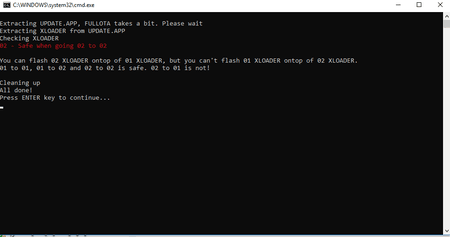

1.1) xloader Version Überprüfen
Das Downgrade ist nicht in jedem Fall möglich! Die xloader-Version muss mit der Version der originalen Firmware übereinstimmen.
Dabei hilft das xloader checking tool (XLOADER Checking tool (check xloader in update.zip BLA+ALP) + BLA-L29C432B147)
Stimmen die xloader-Versionen nicht überein ist hier leider Schluss für dich!
drei Schritte, die für das potentielle Downgrade und die original-Firmware ausgeführt werden müssen: a) update.zip in den Ordner check kopieren,
b) check.bat ausführen
c) auf die Ausgabe warten
(Pic 1 und Pic 2).
Wichtig: Nur weiter machen, wenn die Ausgabe bei beiden wie auf Bild 2 aussieht! Hier ist erhöhte Briefbeschwerergefahr!
--> Am besten auch überprüfen, ob beide Male unterschiedliche update.zip genutzt wurden.

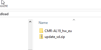

1.2) Das potentielle Downgrade entpacken und den Ordner dload aufspüren/ auf SD-Karte kopieren
Die Ordnerstruktur ist Firmware-Name>Software>dload
im Ordner dload sind ein Ordner "Geräte-Kürzel" und eine update_sd.zip (Pic 3)
Den Ordner dload auf eine SD-Karte kopieren, falls ihr keine im Tablet nutzt. Hierbei wichtig: Direkt auf die SD-Karte, also nicht in einem Unter-Ordner.

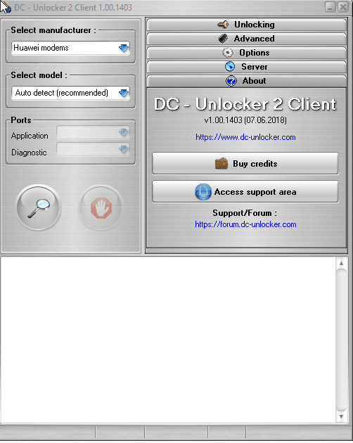

2.1 dc-unlocker nutzen!
Momentan gibt es keine kostenfreie Möglichkeit den Bootloader zu entsperren, also dc-unlocker herunterladen, Credits kaufen, derer werden 4 benötigt, die im Wechselkurs 1€ = 1Credit stehen und es kann los gehen. (Bild 4)
a) Das Tab "Server" anklicken und die Nutzerdaten eingeben
b) Select Manufacturer: Huawei Phones ; Select model: auto detect (recommended)
c) Auf dem Gerät: Telefon-App öffnen und *#*#2846579#*#* eingeben.
c.1) bei WiFi-Modellen im Rechner: ()()2846579()()
d) Background Settings --> USB Port Settings --> Manufacture Mode
(Achtung, springt oft zurück zu hisuite Mode)
e) M5 mit PC verbinden und dem dc-unlocker zuwenden
f) Search Button klicken und das erkannte Gerät abwarten (Ergebnis bei mir huawei Hisilicon Kirin Android (new)
g) "Unlocking" Tab anklicken --> "Read Bootloader Code"
h) Den generierten Code merken oder speichern, auf jeden Fall nicht verlieren
i) in der adb-Kommandozeile "adb reboot bootloader"
j) fastboot oem unlock <der gespeicherte Code>
