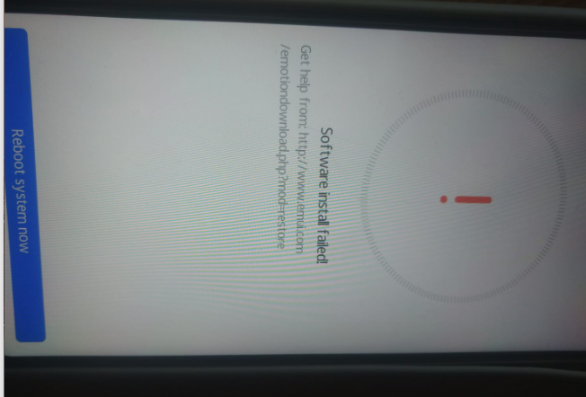

So, nachdem Folter des Kindes abgelehnt wurde 🤬😇 (weil da bekäme man ja nur heraus was das Kind weiß, aber nicht sagen will) sollte es nun ein Werksreset werden.
Da kam aber beim booten in die Recovery über diese Anleitung nur das...
Hard Reset HUAWEI P20 Lite - HardReset.info

Nun kam sie in die richtige Recovery.
Hatte wohl vorher irgendwas falsches gedrückt oder noch das Ladekabel dran. 😁

ich vermute ja. warte derzeit noch auf Rückmeldung.
Reset hat funktioniert.
