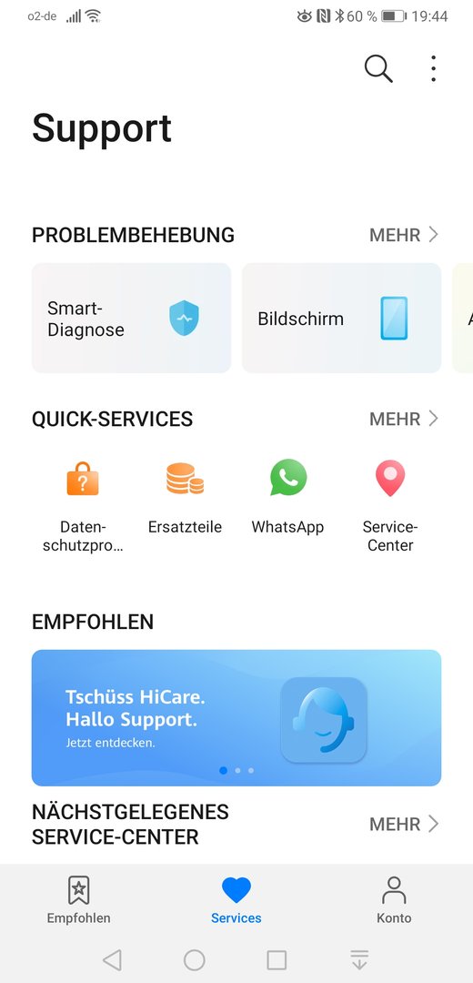

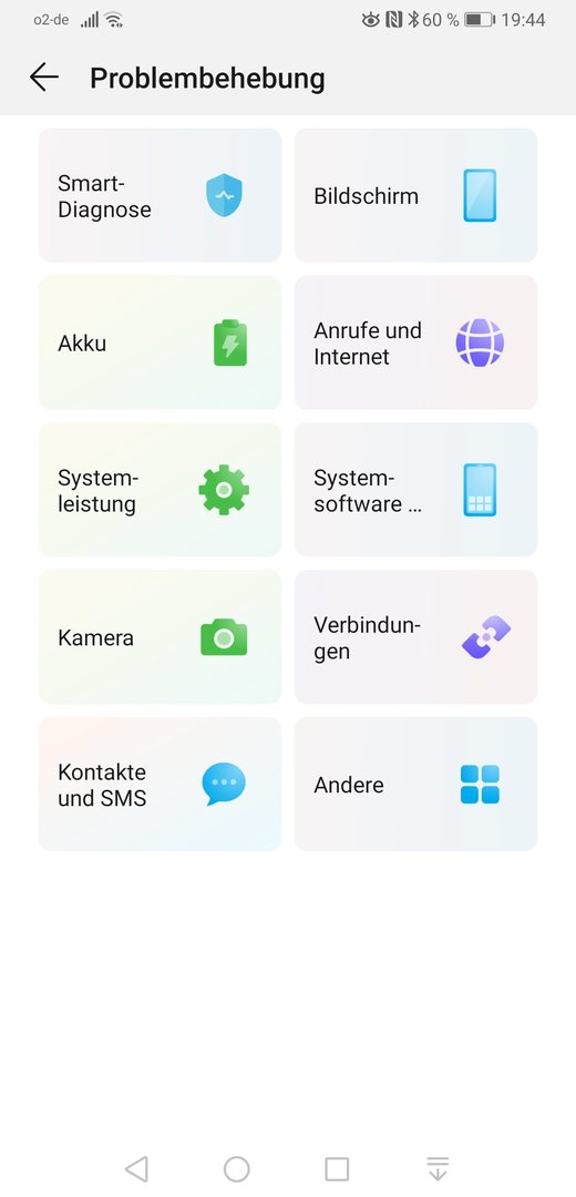

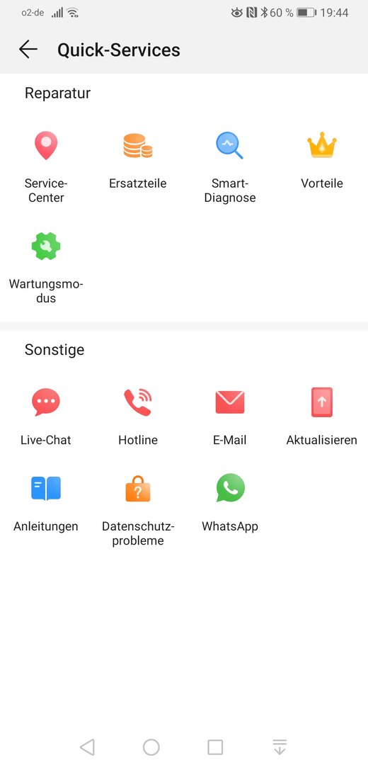

@BinNeu2020

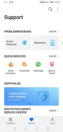

Ich denke, jemand - wie Du - müsste das Problem mal direkt an Huawei melden.
Aus der HiCare App wurde mit den neuesten Huawei Mobile Services (HMS) die Support App.
Dort kann man unter Quick Services sogar einen Life Chat mit Huawei führen, oder das ganze per WhatsApp schildern.
Man kann auch dazu sagen, dass es mehrere User betrifft...
Huawei sollte erfahren, was nicht funktioniert, um es fixen zu können.
Ich hätte es längst gemacht, aber ich habe das Problem unter 9.1 nicht.

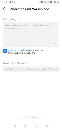

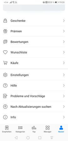

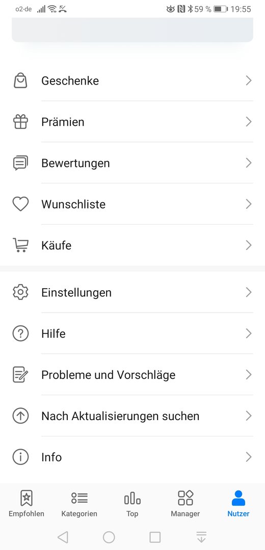

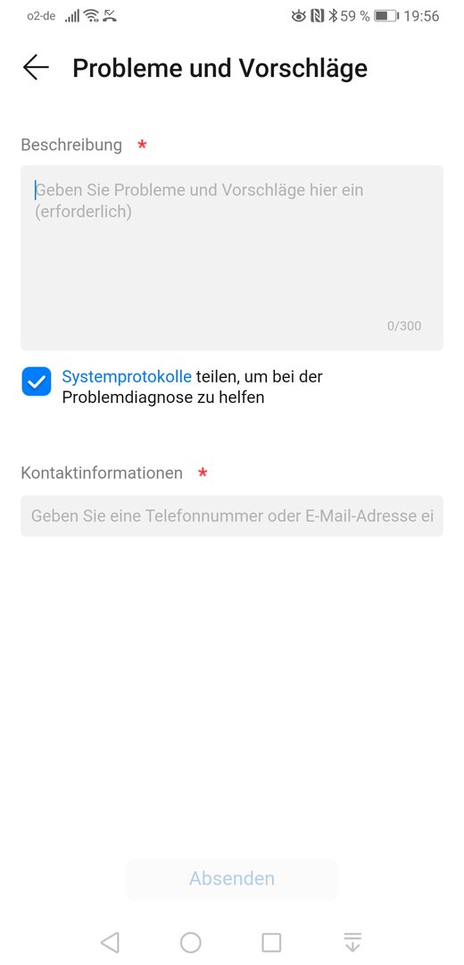

Weiters gibt's in der AppGallery die Möglichkeit unter: Nutzer über "Probleme und Vorschläge" die Möglichkeit ein Problem zu schildern.
Es ist schon sehr cool, sich hier auf Android Hilfe de auszutauschen und in vielen Fällen haben User eine Lösung für andere.
Aber über ein Problem - für das es noch keine Lösung gibt und das bei mehreren Usern besteht, sollte Huawei informiert werden - damit es gefixt wird.
Es scheint einige Probleme mit EMUI 10 auf verschiedenen Huawei Geräten zu geben.
Beispielsweise am P30 ist plötzlich die Qualität der Fotos und Videos schlechter, am Mate 20 Pro gibt's Probleme mit dem Sound (fallweise).
Sowas kann Huawei fixen... :)

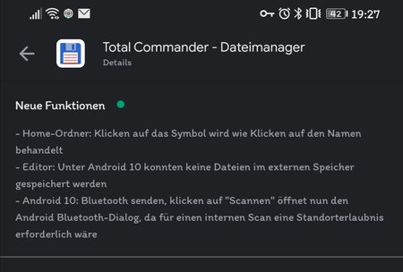

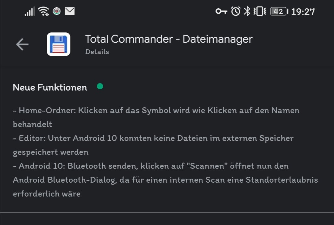

Gab gerade ein Update von TC...
Reaktionen: GigaTom
Dann bin ich mal auf die ersten Berichte gespannt...

C. Ghisler hatte vielleicht die entscheidende Idee! Lasst uns hoffen. Ein erster Test, und seit längerem kann ich wieder schreiben.
Der Fix im letzten Update hat mit diesem Thema übrigens nichts zu tun.

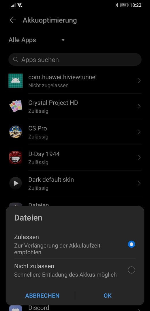

Kurzfassung: Akku-Optimierung der "Dateien"-App AUSSCHALTEN.

Die Erklärung klingt irgendwie einleuchtend. Werd ich gleich mal versuchen.
Nachtrag:
In "App Start" unter Akku kann ich die Dateien-App nicht finden. Nur unter Apps -> Apps -> Sonderzugriff kann man sie aus der Optimierung rausnehmen. Mal sehen, ob's was bringt.
Also ich suchte in den Einstellungen nach Akkuoptimierung, darin dann "Alle Apps" auswählen.
Reaktionen: Tecalote
