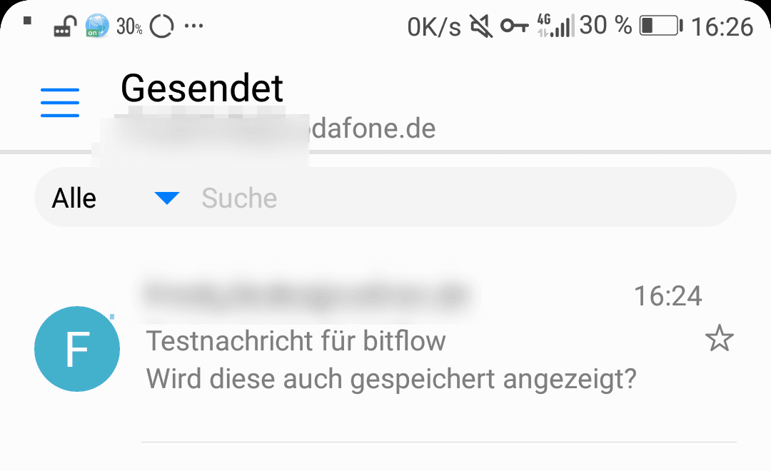

Ergebnis [emoji2]
(etwas verspätet aus dem KH)

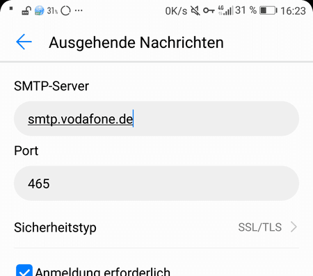

Der zweite Screen zielt auf die Idee mit den richtigen Einstellungen... [emoji6]
Gesendet mit der Huawei-Mail-App
175-er Version (weil Update erst zu Hause) [emoji55]
