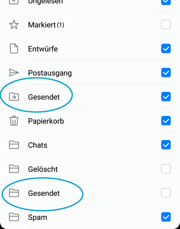

Oben links die Einstellungen öffnen und ganz unten "Alle Ordner anzeigen".
Hast du dort eventuell auch einen zweiten Eintrag so wie hier im Screenshot zu sehen?
(nicht so wichtig das Konto - aber es ärgert mich schon ein wenig, dass ich dazu noch keine Lösung gefunden habe bzw. warum in der App halt Ordner zweimal angezeigt werden)

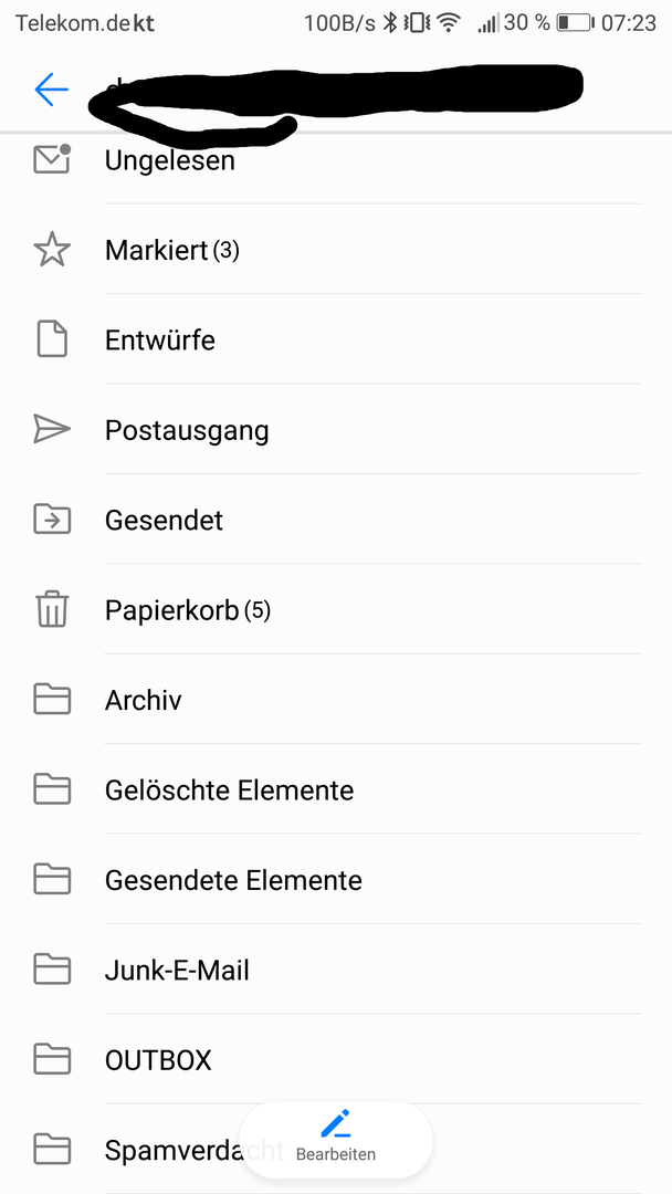

Ich habe in allen Ordnern geschaut, aber inkeinem werden die Mails gespeichert. Wenn ich auf den Ordner Gesendet (mit dem Pfeil auf dem Ordner) gehe, dann sieht man die
Mail ganz kurz und dann verschwindet sie. Als wenn irgendwo eingestellt ist, dass ausgehende Mails gelöscht werden sollen. Hat das evtl. etwas mit dem Port für Ausgehende Nachrichten zu tun?
Ich hab's mir mal genauer angeschaut. Genau genommen habe ich 2 Ordner, in denen die verschickten Mails liegen. Einmal der 'Gesendet'-Ordner, in dem die mit dem P10 verschickten Mails liegen, und einmal den 'Sent'-Ordner. In dem liegen die älteren Mails, die wohl per IMAP geholt wurden.

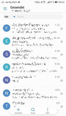

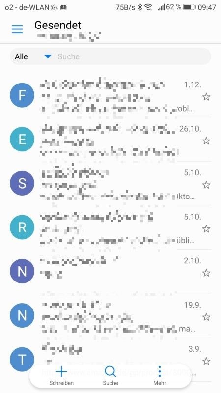

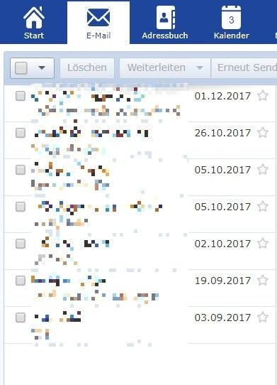

Könnt ihr aktuell vielleicht noch einmal überprüfen ob über IMAP gesendete E-Mails in der Huawei E-Mail wirklich gespeichert werden und auch mit dem Server synchronisiert werden? Wenn ja, welche Firmware Version habt ihr?
Ich habe die Firmware Version B179. Wie ich schon geschrieben habe, werden bei mir unter der Huawei E-Mail App die gesendeten E-Mails weder gespeichert, noch synchronisiert. Es gibt auch keine Option (wie bei anderen E-Mails Apps) wo ich die Funktion "gesendete E-Mails speichern" aktivieren kann.
Wie man sieht, nutze ich den Account nicht allzu häufig - die 'gesendet'-Ordner vom Programm und der Webseite sind aber trotzdem synchronisiert.
Was mir aber gerade einfällt - ich bin da Premium-Kunde. Falls Du 'nur' Normalkunde bist, kann es da natürlich Unterschiede geben.
