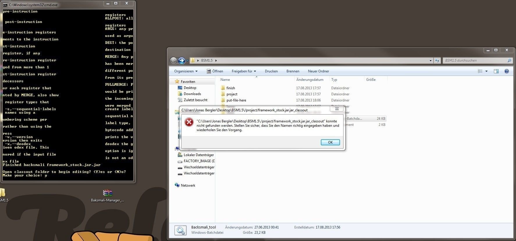

ich hab keine /smali ... folglich auch das andere nicht.
ist es so richtig, die jar mit cmd zu decompilen:
Code:
java -jar baksmali-2.0b5.jar -o out classes.dex
? fängt ja schließlich mit dem dwcompilen an, dass ich die sachen nicht hab :rolleyes:
wäre noch cool, wenn mir das tool nicht den error auf den monitor haut, framework_stock.jar_classout konnte nicht in gefunden werden :)
kommt wenn man option #1 x oder y nimmt...
Hast du überhaupt ein Java Development Kit auf deinen Rechner
jap. was denkst du denn von mir? :lol:

@CaaS,
ich habe zwar null Ahnung von Windows, aber hast du die framework.jar in den richtigen Ordner verschoben? Was ich auf deinem Bild lese ist es nicht so!
Gruß Isa
die fertige entpackte jar wird in den ordner projects gespeichert. in diesem ordner ist jedoch nichts...
Du musst die Datei ja eigentlich nur in den Ordner "put-file-here" packen und dann das Tool nutzen. Im verlinkten XDA Thread steht ja im OP wie man vorgehen muss...
hab ich ja auch so gemacht ;)
