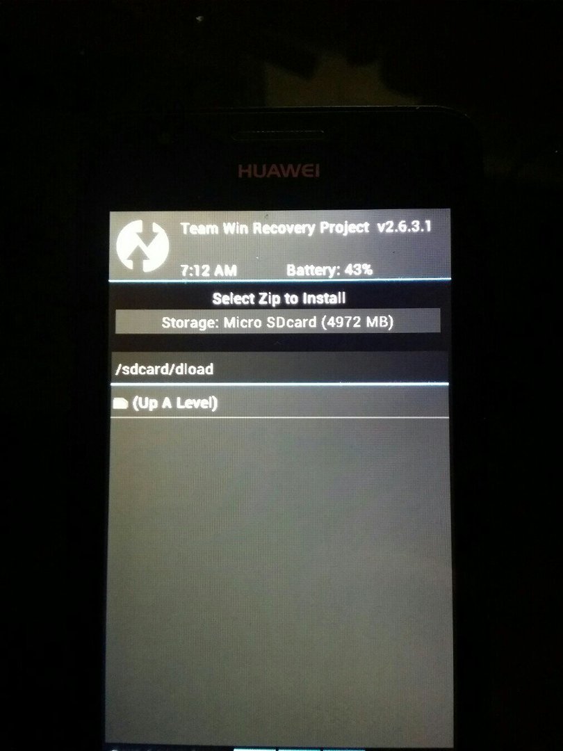

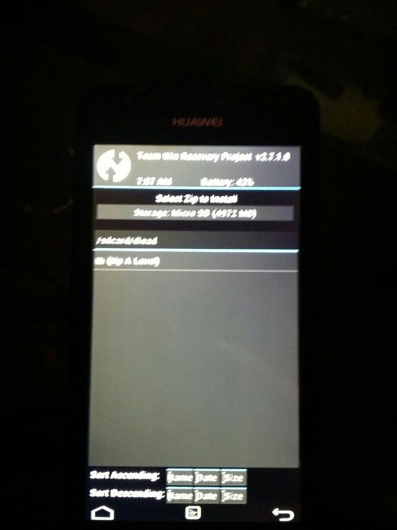

Ähm nö?
Der korrekte befehtl lautet so wie oben beschrieben...
Fastboot flash recovery recovery.img
Fastboot flash recovery ist der befehlt und recovery.img die Datei...
Probiers aus, ohne recovery.img wird fastboot dir melden, das der dateiname fehlt, wenn das recovery nicht im selben Verzeichnis liegt, wie ADB (was bei mir nicht der Fall ist)
Ürgigens: Auch nicht mit deinem Recovery (siehe Bilder)...dload bleibt leer, obwohl voll
edit: Ich hab das stock recovery schon lange daraus extrahiert (mein 2ter post)
Wir diskutieren gerade nur noch darüberm, ob es nun mit custom recovery geht oder nicht ;)
