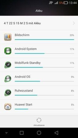

Ich schiebe mal wieder nen Screenshoot vom Akku rein, fast 5 Tage durchgehalten mit ein bisschen surfen, telefonieren, Fotos machen, Videos schauen, im Auto Bluetooth und zu Hause Wlan an. Bin immer noch sau ztufrieden mit dem G7 bzw. Akku. Selbst bei exzessivem Gebrauch sind es 2,5 Tage Laufzeit

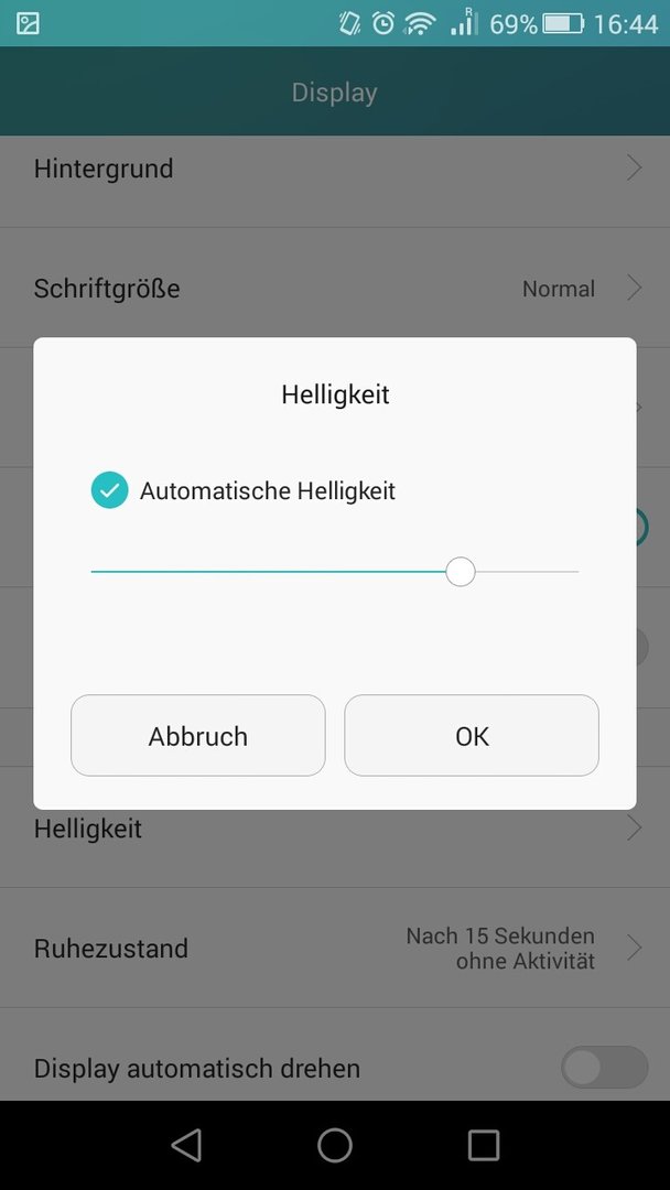

Außerdem habe ich bei Display “automatische Helligkeit” gewählt, aber trotzdem einen Akkuverbrauch von 53% für das Display (ich habe keinen Live Hintergrund o.ä. und das display geht nach 15 sek aus).

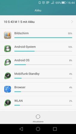

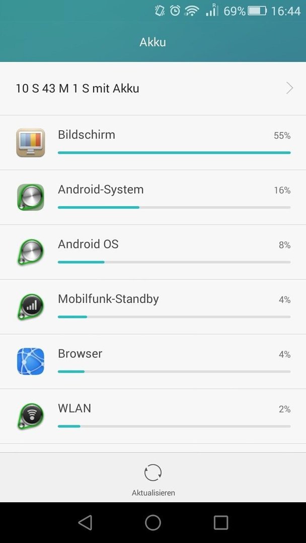

Geh mal auf Einstellungen-Alle-Akku mach mal einen Screenshot und Poste ihn mal hier
da kann man schon so einiges sehen was viel Strom verbraucht.
Schau mal was Du unter Geschütze Apss laufen hast als Strom intensiv,alle Apps die Geschützt sind laufen auch nach dem deaktiviertem Bildschirm weiter.
Habe jetzt noch eine Restakuuladung von 56% und diese hält laut angaben des Phones noch 1 Tag und 5 Stunden.
anbei jetzt mal die beiden Screenshots, ich hoffe, das hilft.
[doublepost=1457624950,1457624880][/doublepost]...und ich habe keine app geschützt, alles schaltet sich mit dem screen ab.

Also was ein bissel hoch ist sind die 16% des Androidsystems aber noch im grünen Bereich würde ich mal sagen
Hast keine GooglePlaydienste etc laufen?
Was ist mit den Geschützten Apps wie sieht es da aus?
Was hast Du für eine Firmware drauf?
Nein, keine geschützten Apps. Gerade denTelefonmanager auch noch mal durchlaufen lassen, keine Apps aktiv.
Wo kann ich das mit den Google Playdiensten denn einstellen, dass die nie im Hintergrund laufen ?
Und wo sehe ich die Firmware (sorry für die blöde Frage, aber kenne mich mit Technik nicht so aus...) ?
Bei den Geräteinfos konnte ich nix finden, nur Androidversion (4.4.4) und andere Infos...
