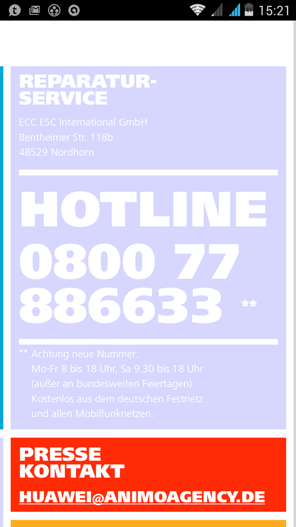

Huawei Support zwischen 70-120€ Kostet eine Wiederherstellung je nach Grösse des Geräts. Könnte ungefähr genauso lange dauern wie hier im Forum
