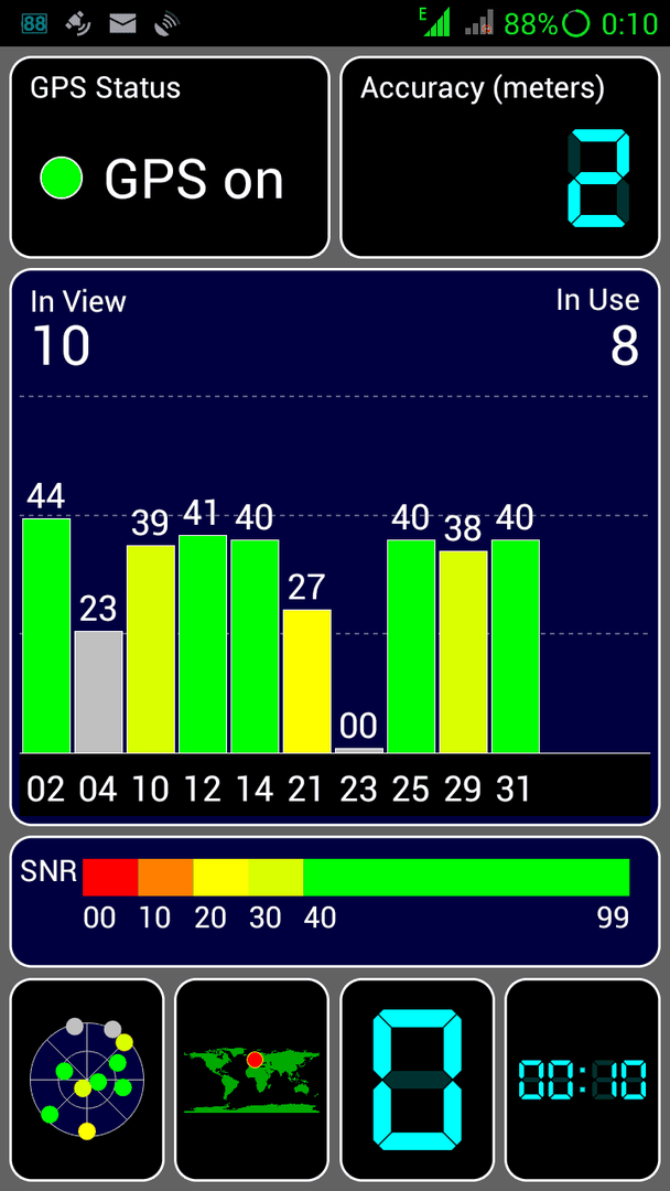

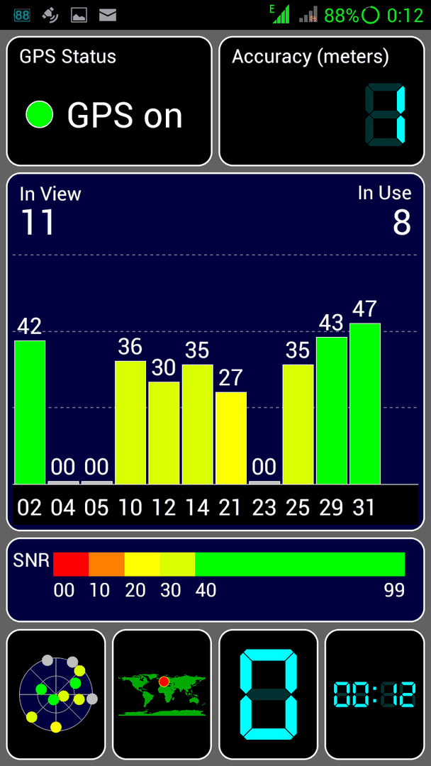

Hier ein Paar Screenshots vom zp810. das hatte auch keinen guten Empfang,
nach Bastelarbeit war ich dann damit zufrieden.

Viel Erfolg auch beim Mate! Welche App ist das?
Ich habe es eben mal mit meinem Mate getestet.
1 m Genauigkeit steht bei mir auch da, die SNR ist meist unter 40%, ab und an mal bei 43% für einige Satelliten.
Meine Firmware ist die B907.
So schlecht wie alle schreiben ist es meiner Meinung nach nicht. In engen Häuserschluchten haben alle Geräte ihre Probleme.
