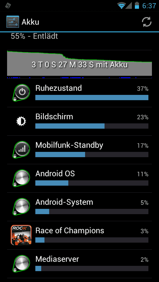

So nen kleiner nachtrag
war jetzt 4 tage total flach gelegen
hab das handy laut game app
35 minuten laufen gehabt
kriegsspiel 14 minuten 35 secunden.
12 minuten telefoniert
und ca 10-12 sms geschrieben in den 3 tagen.
ja 55% rest akku nach 3 tagen mit internet und durchgehend weißem empfang was schon sehr gut ist grün hab ich eigentlich nur in städten
kleines bildchen dazu.
Aktiv zeit siht ja jeder von euch selbst ihr kennt die anzeige ja :)
