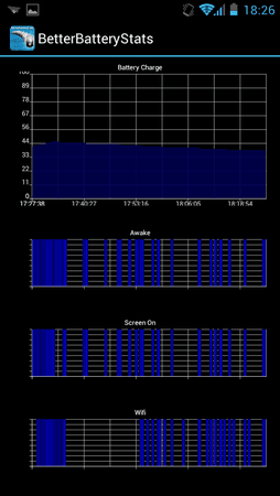

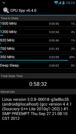

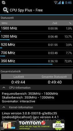

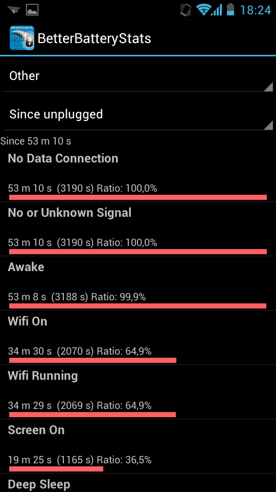

Ok ubuntu hab ich jetzt noch nicht installiert allerdings geht mein Deepsleep-Modus wieder nicht :sad:. Ich hab mir dann man BetterBatteryStats installiert und und da steht bei Awake 99.9%. Der kann also überhaupt nicht in den Tiefschlaf gehen!!! Ich hab dann nochmal einen FactoryReset gemacht aber BetterBatteryStats gibt wieder Awake 99.9% aus :confused2:. Ich hatte nach dem zweiten Reset nichts installiert aus Cpu spy und BetterBatteryStats.
Könnte ich eig. wieder zur B118 zurück ohne root ??
mfg
