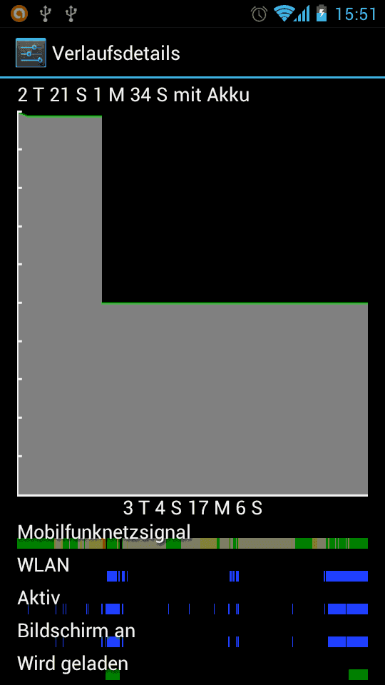

Ich habe seit ein paar Tagen das gleiche Problem: Die Akku-Anzeige steht bei 50 %.
Vollständig entladen, vollständig geladen, Reset auf Werkseinstellungen ... nichts hat sich geändert, die Akkuanzeige steht bei 50 %. Die Kapazität / Laufzeit scheint unverändert zu sein und das Gerät funktioniert ansonsten einwandfrei.
Kennt jemand das Problem und hat eine Idee, was ich machen kann?
Probier mal im Recovery-Modus die Battery stats zu löschen. Falls das beim P1 geht.
Hallo olifanti,
geht beim P1 leider nicht.
Ich habe noch mal einen Screenshot angehängt. Egal oben laden oder entladen, der Akku steht bei 50%.

Und Akku für paar Minuten entfernen und dann erst wieder einsetzen hast du auch schon probiert? Falls ja und es sich nichts geändert hat, könnte es durchaus ein Hardwaredefekt sein.
Geht leider auch nicht - der Akku ist beim P1 fest verbaut.

Ich will hier niemanden anfahren, aber wie doof ist es zu behaupten, dass das Löschen der "Batterystats" beim P1 nicht möglich ist.
Wenn, dann erwähnen, dass es beim eigenen Gerät nicht möglich ist.
Einfach CWM installieren, damit hat es sich...
Dann können sie gelöscht werden.

ich hatte letzten Monat auch das gleiche Problem: Die Akku-Anzeige stand bei 50 %, ansonsten hat das Gerät einwandfrei funktioniert.
Der Tip mit Reset auf Werkseinstellungen hatte nichts gebracht.
Die neuerdings eingerichtete HUAWEI-Technik-Theke
https://huawei.repairmanagement.de/
hat das Gerät eingeschickt, Hardwaredefekt wurde repariert, nach 5 Tagen hatte ich das Gerät zurück.
Seitdem funktioniert es wieder richtig. :)

Dem Ton war nicht ganz treffend aber man kann in das custom recovery auch temporär booten ohne dauerhafte Änderung des Betriebssystems. Tel. muss auch nicht gerootet werden, noch nicht mal den Bootloader entsperrt (was echt klasse bei huawei ist). Von daher (auch wenn ich glaube das nix bringt) kann man ruhig mal versuchen die Batterie Stats zu wipen.
Hallo Vetzki,
das kann ich ja noch mal probieren bevor ich es zur Rep. gebe.
Hilfst du mir auch noch auf die Sprünge wie ich das mache? Ich bin da ehr der unbedarfte Anwender als der Bastler und Tüftler.
Eigentlich ist nur zu beachten, nachdem in den bootloader gebootet wurde das entsprechende recovery mit fastboot boot ImageName.img (! nicht flash ! ) temporär zu booten. Dann wie gewünscht entsprechenden wipe durchführen, nachdem Neustart is wieder alles Stock (auch das recovery).
