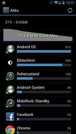

ich nutze es öfters am tag, allerdings eher moderat. mehr internet oder evernote
als spiele. bin eigentlich sehr zufrieden mit der akkuzeit. allerdings schalte ich
das handy nachts aus. wusste nicht, dass so viele den flugmodus nutzen ...

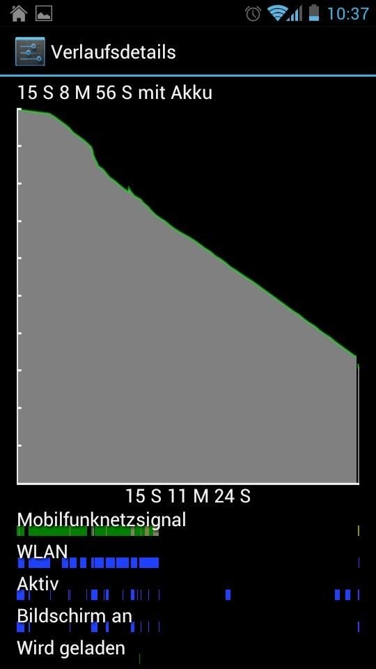

Hi Leute, besitze seit 2 Monaten das P1 und ich habe das Problem das das Gerät nicht in den Deep Sleep Modus geht.
Hatte vorher die Version 219 und dort ging alles ohne Probleme aber weder Version 226 oder 229 beheben das Problem.
CPU Spy zeigt mir immer an das Deep Sleep "unused" ist.
Kann ich dagegen etwas machen?
Ich habe Jelly Bean drauf und mache Nachts das Profil Ruhezustand an.
