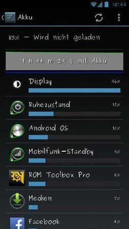

Soo kommt vielleicht ein bisschen spät aber.. :D meine Akku Laufzeit mit dem pac man rom is nich so das wahre. Ich komm so auf 12 Stunden. Ich schreibe ziemlich viel über whatsapp und facebook. Telefonierern nur selten. Vielleicht 5 SMS in der Woche. Spielen eigentlich auch fast nie. Und ja das ist das P1 ich hab nur die schriftart verändert ;)
MfG Googleface ;)
Gesendet von meinem U9200 mit der Android-Hilfe.de App

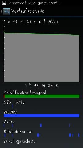

Im Anhang habe ich die Akkulaufzeit von mir mit der B605SP01 hochgeladen.
Ich denke das Bild spricht selbst für sich.
(Die schnelle Neigungen waren meistens wenn ich Spiele gespielt habe und die langsame wenn ich gesurft habe oder/und Whatsapp oder/und Facebook oder mein Handy war nur in der Hosentasche gelegen)
