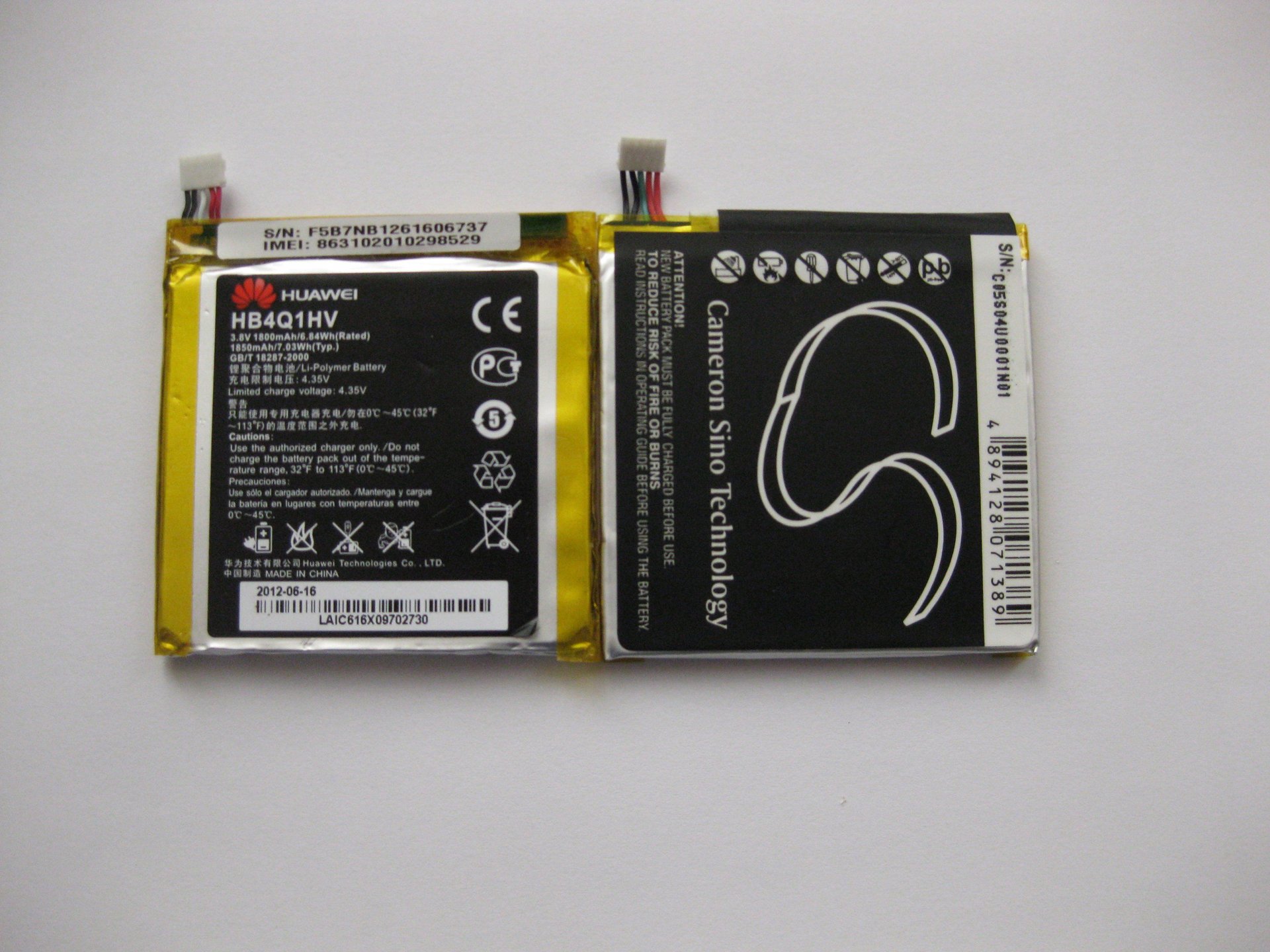

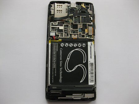

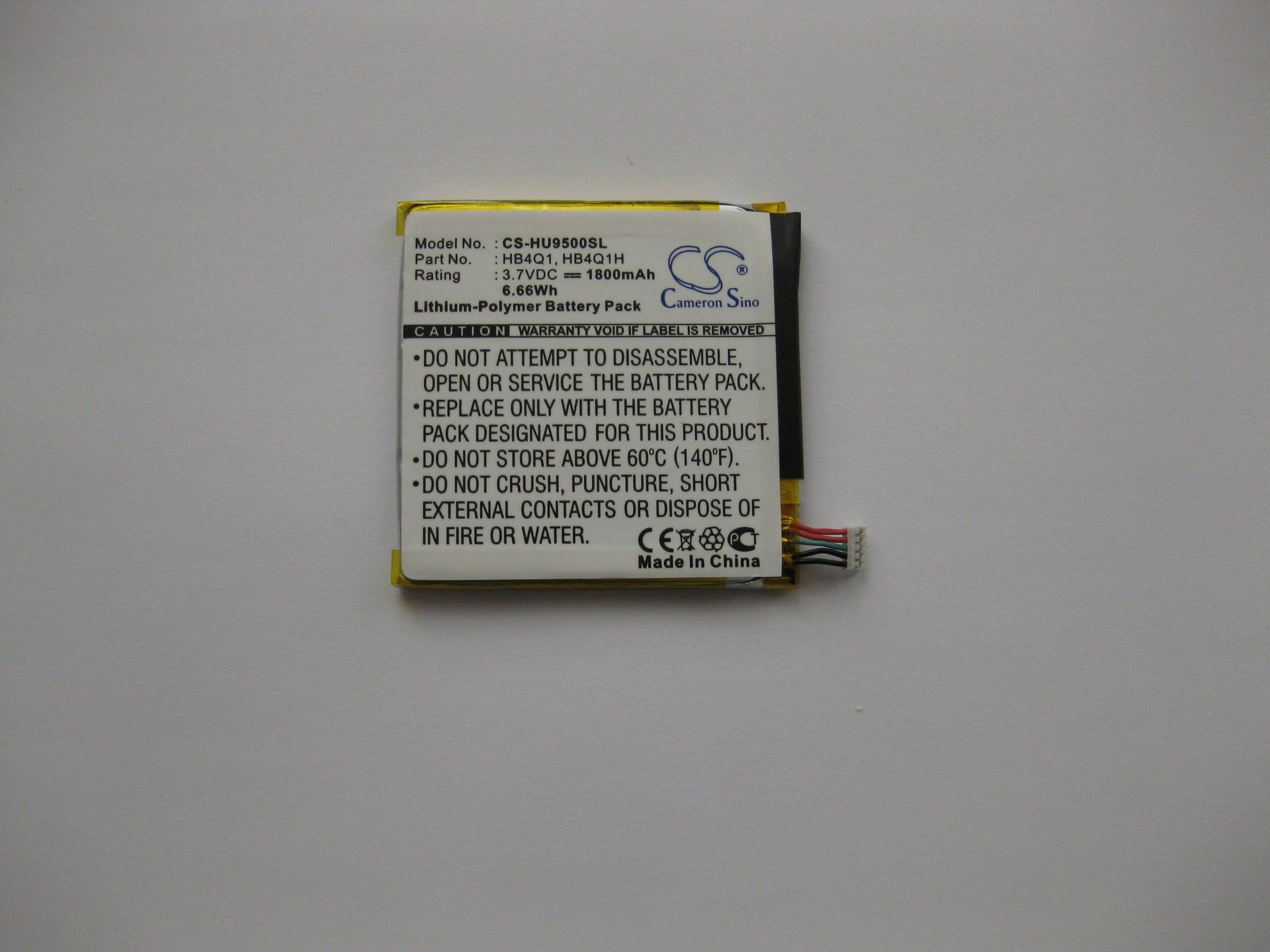

Soo Akku ist jetzt endlich da und eingebaut:biggrin: Ich hab dabei ein paar Bilder gemacht. Grundsätzlich ist der Einbau nicht sehr schwer und lässt sich recht gut machen.
Zur Akkulaufzeit kann ich noch nichts sagen, kommt aber dann die nächsten Tage:smile:
Mfg

Gibt es schon eine leichte Tendenz?
Ja die gibts und es sieht nicht schlecht aus:smile: Ich schaffs jetzt in Verbindung mit der B705 nach 9 Stunden immernoch mehr als die Hälfte vom Akku zu haben. Früher musste ich spätestens immer am Spätnachmittag so 16.00-17.00 Uhr an die Steckdose.
Aber spätestens um 0.00 Uhr ist dann auch beim neuen Akku Schluss und geht dann auf die 10% zu.
Ich werds mal noch weiter beobachten.

Joa war jetzt auf einer mehrere Tägigen Schulung und konnte eig. genau das gleiche Beobachten was ich schon beschrieben hatte. Es gibt keine Verschlechterung aber auch keine große Verbesserungen. Sein Geld ist der Akku aber auf jedenfall Wert.
