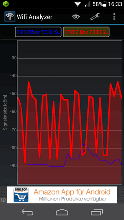

hi, ich habe bisher erst 2-3mal festgestellt das die Wlan-Verbindung am p6 weg ist und ich über die Datennetze online bin, allerdings schwankt das Wlan ständig. Ich hab mal n Screenshot (app: Wifi Analyzer) gemacht um das zu verdeutlichen. Ist das bei euch auch so?

Oh, sorry!
P6-U06V100R001C00B610
@aceace
Ich bin einer der User mit null WLAN Problemen. Hab b122.
Ich installiere mal den wifi analyzer und berichte.
Edit: das Zeitintervall das man Screenshotten kann ist ja nicht sehr groß
