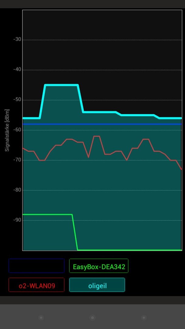

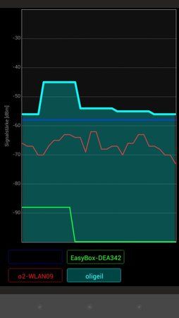

Loveboat schrieb:
Edit: das Zeitintervall das man Screenshotten kann ist ja nicht sehr groß
lst bei mir immer so wie auf dem Bild.

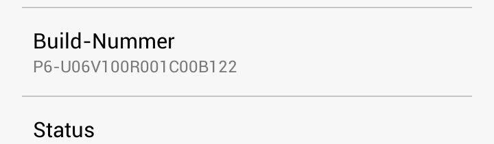

Mal ne dumme Frage: wo steht denn die installierte firmware version? Also B110, B122 etc.
Bei mir ist die Build Nummer: P6-U06V100R001C00B610
Heisst das B610?:confused2:
Ja, das ist so richtig.
Ich glaube du hast so ne chinesische Version drauf.

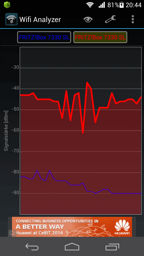

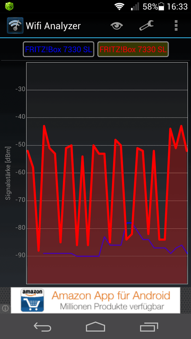

ich habe in meiner Fritzbox gerade den Wlan Standart von 802.11b+g+n in 802.11b+g geändert. Seitdem ist die angezeigte Sendeleistung (auf dem p6 angezeigt) deutlich stabiler. Muss mal beobachten ob die Wlan-Abbrüche noch forhanden sind. Ein Kanalwechsel hat übrigens nichts gebracht.
Bilder vor dem Wechsel und nach dem Wechsel hab ich angehängt

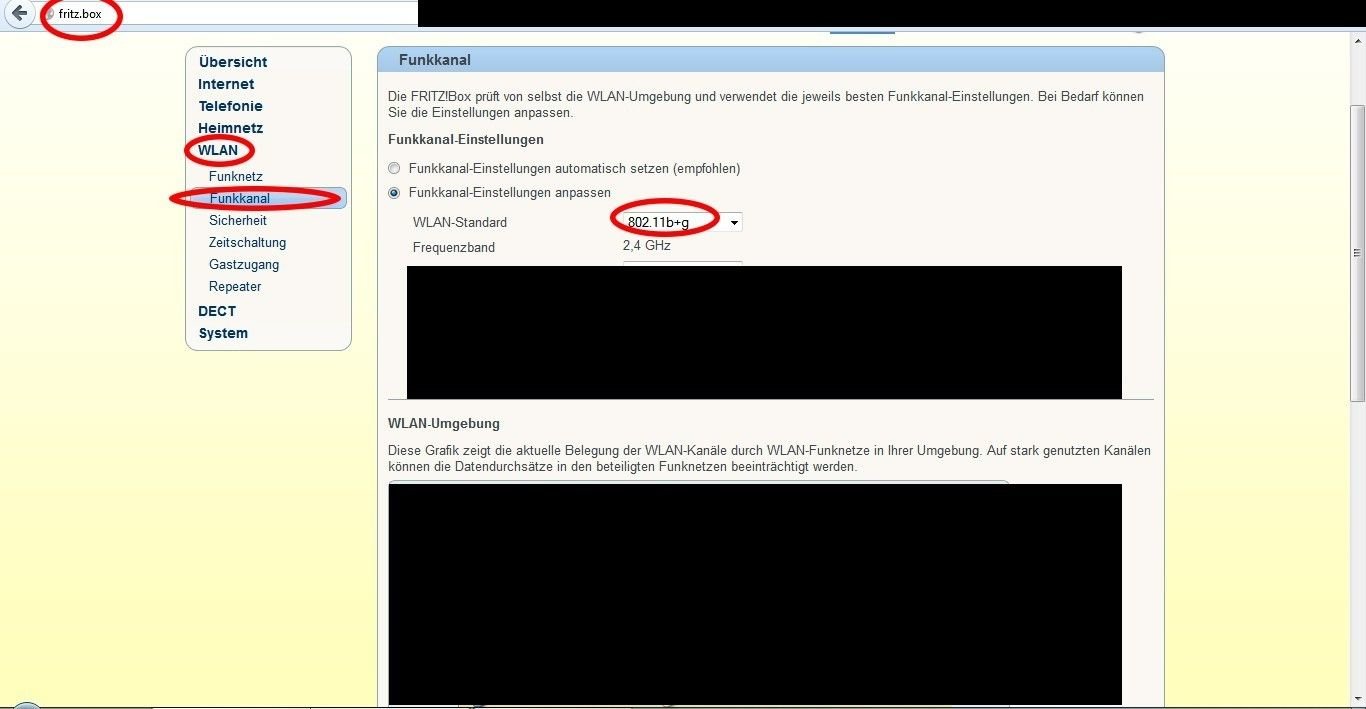

Hier noch die Fritzbox-Einstellungen für die unerfahrenen User.
