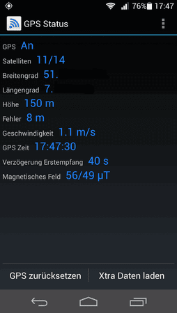

Wenn ich mit meinem P6 draußen bin, dann zeigt es mir meistens eine Genauigkeit von 6 m an. Aktuell bei dicken Wolken und Regenwetter komme ich sogar auf 11 / 14 Satelliten bei 8 m Genauigkeit, siehe Bild.
