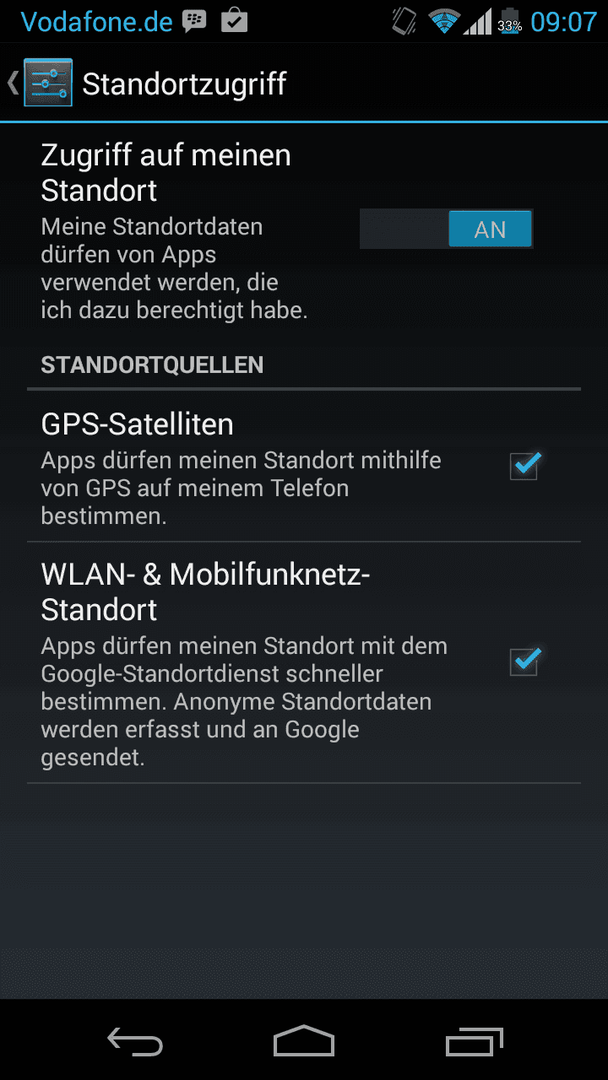

Kleine Frage zum GPS:
Bei meinem Moto G ist sowohl GPS als auch Funklokalisierung permanent angewählt. Solange kein Standort gesucht wird, verbraucht es keine zusätzliche Energie und ist inaktiv.
Ist das beim P6 auch so? Überlege wegen der Kamera und der Sprachqualität umzusteigen.
Mein G615 hatte definitiv einen erhöhten Standbyverbrauch mit angewählten Lokalisierungsoptionen.
Du kannst beim P6 den Standortzugriff -GPS Satelliten- und -Drahtlosnetzwerke- separat ein und ausschalten.
Hallo digitdia,
ich glaube ich konnte mein Anliegen nicht richtig ausdrücken. Da ich sehr oft in Räumen und draußen die Lokalisierung bzw. GPS benutze sind sie bei mir immer angewählt. Immer an- und abzuwählen wäre mir zu umständlich. Das Moto G hat dadurch aber 0 Akkuverlust im Standby. Das war bei meinen älteren Handys nicht so. Ich wollte nachfragen, ob das auch beim P6 der Fall ist.
Im Anhang habe ich meine permanenten Einstellungen drin.
MfG

Das P6 verhält sich auch so wie Du beschrieben hast.
