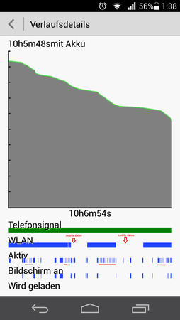

dass es bei dir mit der einstellung "wlan im standby aus" keine probleme mehr macht bestätigt wieder meine aussage, da dieser "bug" eben nur im standby auftritt wenn wlan aktiv ist.
@ queeky und sammy69
die frage ist halt, wenns irgendein google dienst oder halt die synchronisierung ist, die in verbindung mit einer aktiven wlan verbindung für den hohen verbrauch des dienstes android os verantwortlich sind, bzw halt das gerät andauernd im standby aktivieren, dann frag ich mich aber , warum dieses problem bei mobiler datenverbindung überhaupt nicht auftaucht. da kann man synchronisieren lassen so viel man will, alle möglichen dienste aktiv lassen und der akkuvebrauch hält sich trotzdem in grenzen bzw. aktiviert sich das gerät nicht ständig im standby und android os bleibt bei seinen 5% anteil am verbrauch.
auch im bild schön zu sehen: nur bei wlan kommt es vor, dass dass handy im standby aktiv wird, also wenn der bildschirm aus ist (rot unterstrichen). bei mobiler datenverbindung ist das gerät aber meist nur dann aktiv, wenn auch der bildschirm ein ist, dh im standby nicht aktiv! und hier ist wie gesagt auch gut zu sehen, bug (die immer wieder kehrenden fast regelmäßigen kurzen aktivitäten im standby) dritt auf, deaktiviert man wlan und aktiviert man mobile daten ist er sofort wieder weg! aktiviert man wlan wieder, fängt das spielchen wieder von vorne an usw... wenns also ein google dienst oder die synchronisierung ist, dann müsste das spielchen auch bei mobilen daten genauso weitergehen, aber tut es nicht...
Reaktionen: xxmkxx und Sweezy187

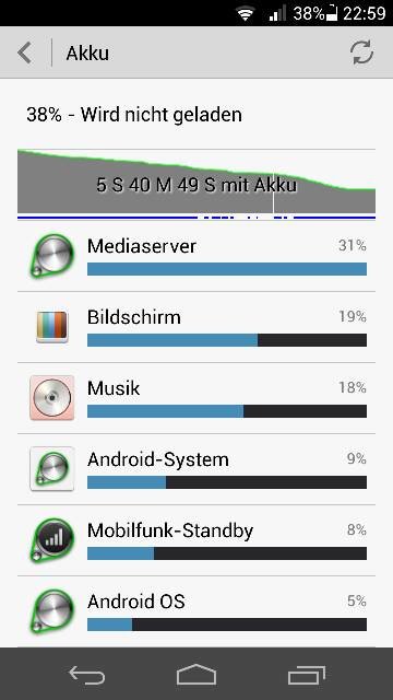

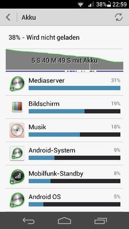

hallo zusammen,
ich klicke mich auch mal ein.
nutze das p6 jetzt genau seit 17:07 uhr bis eben - nutzung effektiv ca. 3 stunden, restliche zeit kurze nutzung zwischendurch.
akku von 100 % auf nunmehr 37 % (!!!) gesunken.
was sagt ihr dazu?
nutzung facebook, 2 youtube videos, etwas musik und whatsapp, nix gravierendes...
entäuscht bzw. schockiert mich schon etwas...
habe bei energieverwaltung bei hintergrund app manager alles jetzt auf "ausschalten" gesetzt, hilft das, bzw. habt ihr erfahrungen?
lg sonnenblume

Voll genutzt wuerde ich nicht sagen. Wegen meinem aux in kabel Unfall... Um die 3h immer wieder genutzt.
Gesendet von meinem HUAWEI P6-U06 mit der Android-Hilfe.de App

@sonnenbluumee
bei dir ist also der mediaserver der größte verbraucher. es gibt da einen bug, lösungsvorschlag kopiere ich mal aus einem anderen forum:
Ein Lästiges Problem Ist Der Prozess Mediaserver,wenn er Falsch Läuft ... Er frisst 30% Akku oder Mehr
So könnt ihr ihn Wieder auf normale 4% zurückbringen
Ihr geht zu Einstellungen - Anwendungen - [Mp3Player oder andere Player Apps/Musik synchronisation/Mediaserver] - Bei den Drei Daten löschen und Cache löschen
Da nach Reboot
Es war bei mir nicht Android selbst, das das Problem verursachte. Es war eine App, die den Mediaserver immer wieder startete: der Musik-Player "Poweramp". Als ich bei ihm die Option "Automatischer Scan" deaktivierte, war der Spuk vorbei. (Für Poweramp-Benutzer: Einstellungen -> Ordner und Bibliothek -> Ordner-/Bibliotheksscanner)
Also auf die Suche nach der "bösen" Media-App machen!
