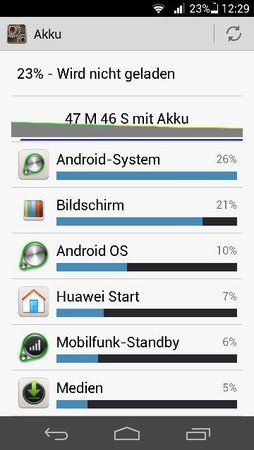

also das mit den daten macht mir überhaubt nix aus da das p6 quasi neu war u. eh nix drauf war;)sooo android-sys=28% u. os =13%...kann leider keine bilder machen weil ich bis jetzt noch nicht weis was ich da genau drücken muss?^^
Gleichzeitig Power und Lautstärke minus;)
Reaktionen: paulaner68
Ein/Aus + Leiser gleichzeitig.

die Reihenfolge variiert je nach Nutzung (mal ist der Mobilfunk-Standby ganz oben, mal was anderes). Jedoch sollte sich das Android-OS ganz hinten einpendeln (<5%), sonst ist der Akku ziemlich schnell leer.

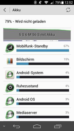

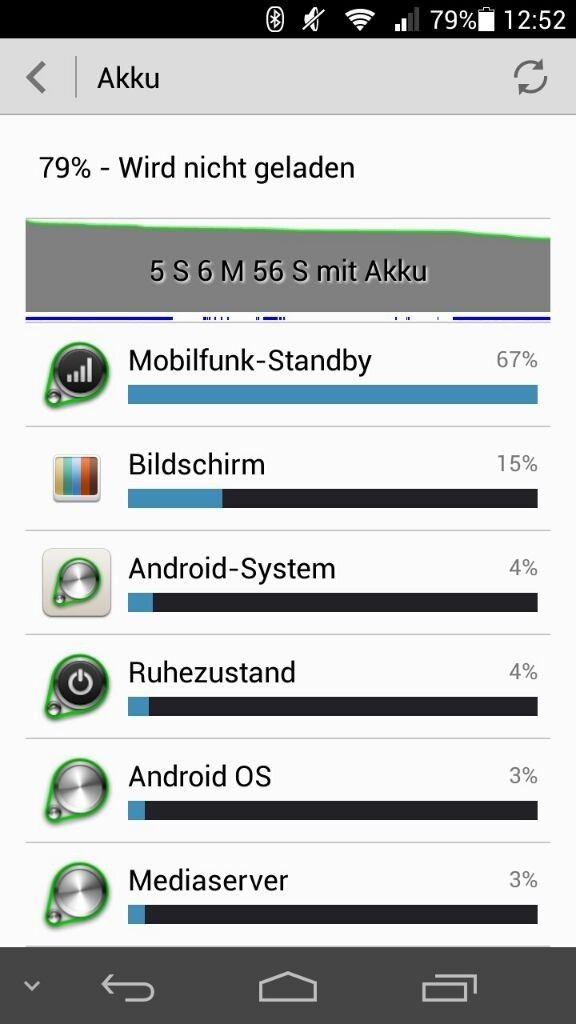

So sollte es aussehen.
Aktueller Screenshot von mir
