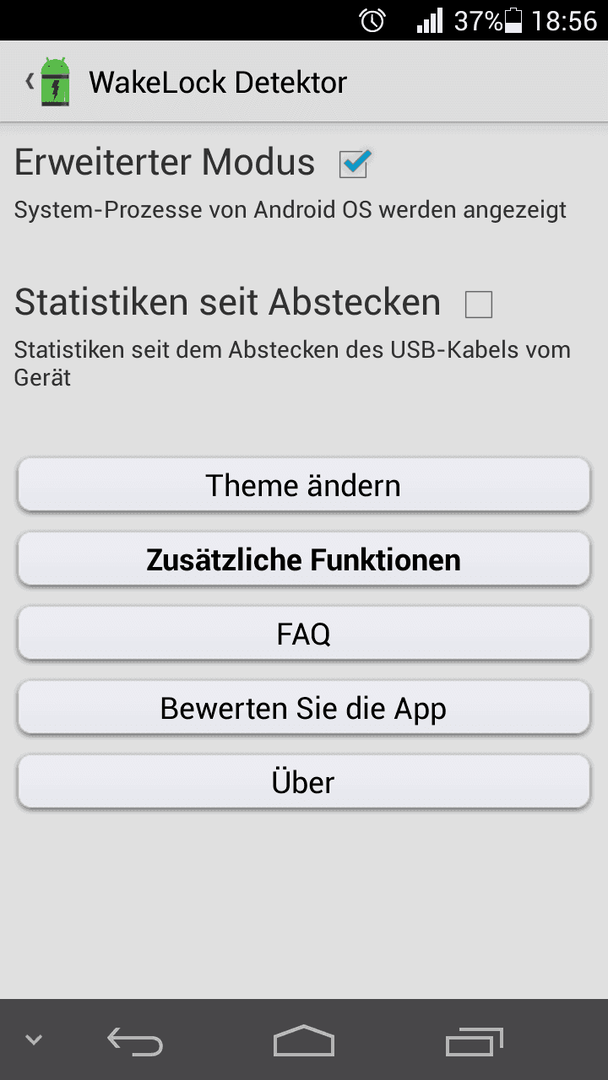

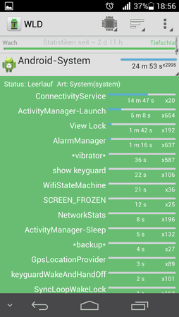

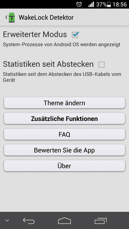

Nutze mal den Wakelock Detector und mach mal einen Hacken in den Einstellungen bei Erweiteter Modus ( System Prozesse von Android OS werden angezeigt )
Vielleicht findest du so den Übeltäter

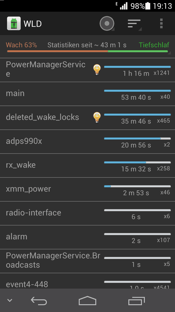

Habe ich doch aber es ist unterschiedlich was oben steht. Alles was auch mal in der Liste oben stand hatte ich schon deaktiviert oder sogar mein Betriebssystem neu aufgesetzt ohne die entsprechenden Apps übrigens immer mit Factory Reset. Ergebnis immer gleich.
Vielleicht liegt es sogar am root, ich habe mit eRoot gerootet.
Vielleicht liegt es auch an deinem Wlan Modem. kA warum, aber seltsam ist es schon das du dass selbe Problem bei zwei P6 hast.
Mit eRoot hatte ich auch schon mehrmals gerootet und noch nie dieses Problem , was für ein Wlan Modem nutzt du ?
Edit: Hast du in den Wlan Einstellungen des P6 die Wlan Optimierung an oder aus ? Ich habe sie aus
Makabrer weise ein Huawei LTE Router Telekom.
