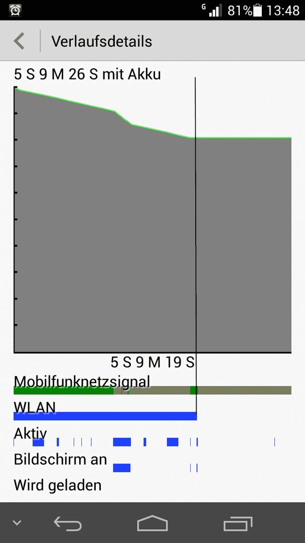

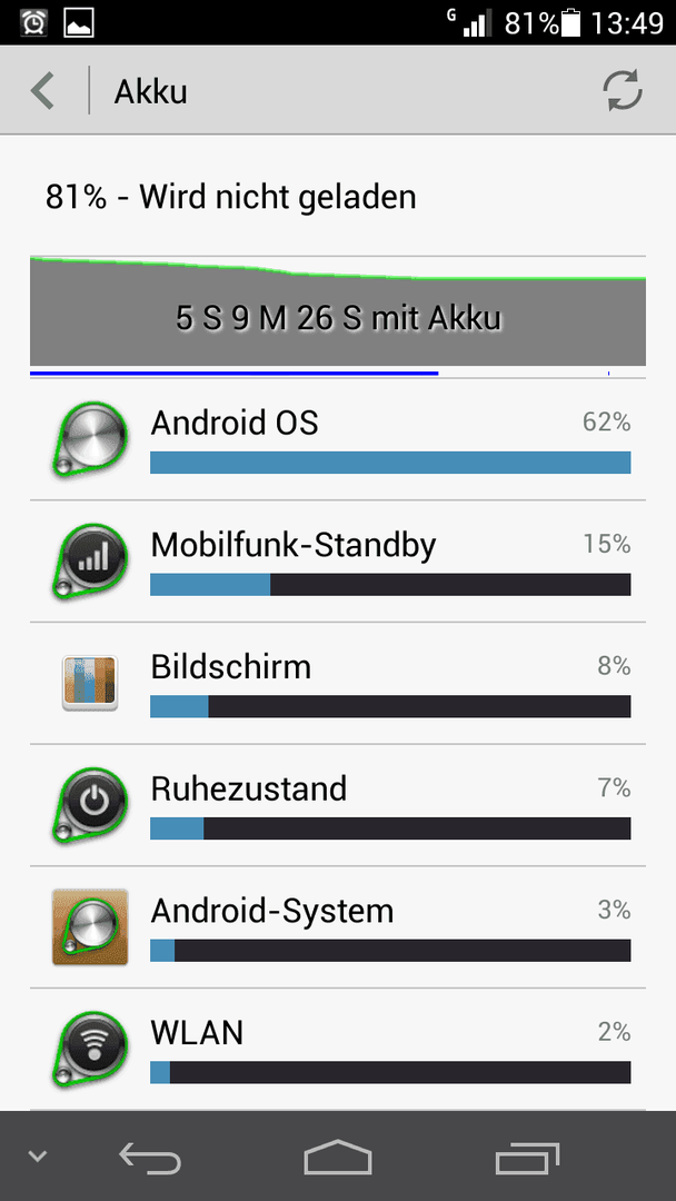

Also ich habe jetzt auch einen direkten Zusammenhang zwischen WLAN und Android OS unter B111 erkennen können.
Unter B114 war Akkuverbrauch unabhängig von WLAN super. Android OS war irgendwo unten bei den Verbrauchern. Da ich aber Probleme mit GPS hatte bin ich gestern auf B111 zurück. Heute in 3 Stunden (ohne wirklich Aktivität) ging der Akku von 100% auf 81% zurück. Und dabei war Android OS ganz oben. Dann WLAN deaktiviert und nach einer weiteren Stunde auf 80%.
Hier die Bilder dazu: deutlich niedrigerer Verbrauch nach Deaktivieren des WLAN. Das war unter B114 definitiv nicht so.

Installiert doch mal die App WakeLock Detektor und schaut ob Ihr damit genau ausfindig machen könnt was den hohen Verbrauch verursacht. denn Wlan selber ist ja nicht der Verursacher wie man am zweiten Shot sieht ( hat nur 2% Verbrauch )
