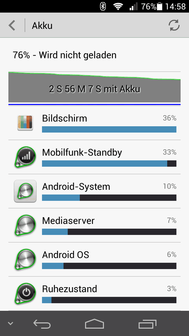

So, hatte heute erwas mehr zeit. Habe ein extrem-test gemacht. Akku voll aufgeladen.
P6 mal richtig rangenommen. :D
Laufzeit.: 3 Stunden:
30 Minuten Game, 2 Stunden Musikplayer, nebenbei 3 neue Browser ausprobiert. 3 Stunden online und aktiv dabei bei Android-hilfe.de:D
und mit Settings rumgespielt. Wlan immer an. 1 Telefonat. Permanent emails gecheckt.
Resultat. 24% Akku Verlust.
Was sagst ihr dazu?

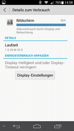

Ach so, Display an Zeit 1 Stunde 30 min
B114

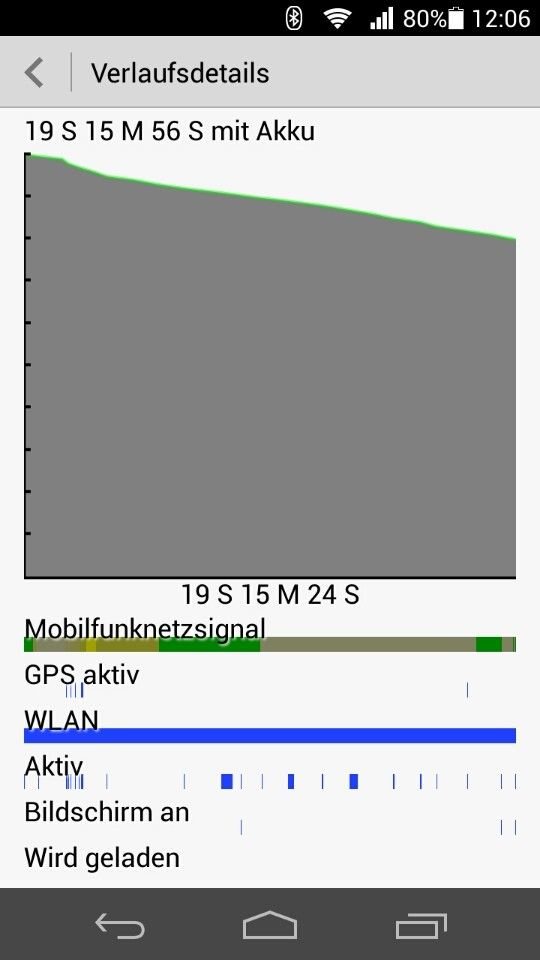

Faszinierend... wenn man wirklich konsequent alle Apps im Standby deaktiviert, die man dort nicht benötigt, kommt man rein rechnerisch auf eine Standbyzeit von knapp 5 Tagen... bei aktiviertem WLAN, Bluetooth und GPS :ohmy:
PS: B111er-Version
