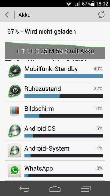

Die verlaufen unterschiedlich,mein Mobilfunk-Standbye ist bei 9s 51m 13s Bildschirm bei 1s 44m 52s,ich hab es auch schon einmal voll laden,lassen,weil es ja gestern erst nach Umtausch neu kam.
Der ursprüngliche Beitrag von 17:51 Uhr wurde um 17:52 Uhr ergänzt:
Bis jetzt drei.
Und halt das Huawei eigentlich seit letzter Woche und es wurde letzte Woche umgetauscht,weil das Akku da schon so schnell leer war.
naja, es gibt da einen fehler in der software, der einen sehr hohen akkuverbrauch verursacht, obwohl man nichts am handy macht. lt. deinen screenshots ist das bei dir jetzt aber nicht der fall (sonst wäre da nämlich "android os" an 1. stelle bei den verbrauchern). vl war es bei deinem 1. gerät genau dieser fehler...
du musts halt bedenken, du hattes das display fast 2 stunden aktiv und der akku war anscheinend nicht voll geladen.
wie TheProdigy schon geschrieben hat, lad den akku mal ein paar mal voll, und wenn es dir dann noch immer vorkommt, dass der verbrauch zu hoch ist, dann müssen wir weiter auf fehlersuche gehen :)

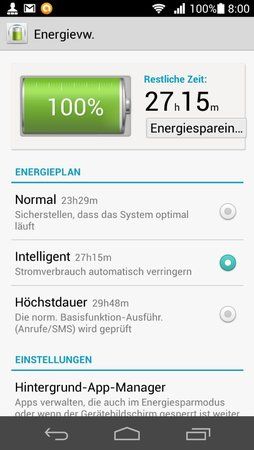

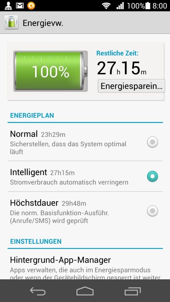

Ich habe folgendes, sehr seltsames Verhalten festgestellt:
Lade ich das P6 (B111) über Nacht, zeigt der Akku eine Laufzeit von rund 18 Std an.
Habe ich während des Ladevorgangs meine Podcastapp (BeyondPod) laufen, zeigt der Akku am nächsten Morgen eine Laufzeit von rund 27 Std an.
Finde ich ein wenig befremdlich :confused:
Gesendet von meinem HUAWEI P6-U06 mit der Android-Hilfe.de App
@Ciam:
eigentlich ist das einfach zu erklären: die Ladeelektronik versucht, anhand des aktuellen Verbrauchs und des "letzten Verbrauchs" eine laufzeit zu berechnen - je weniger Daten desto ungenauer die Vorhersage; je länger die Laufzeit (ergo stehen mehr Informationen zur Verfügung) desto genauer die Vorhersage der Akkulaufzeit.
Die Rückstellung erfolgt durch eine 100% Ladung des Akku:
TheProdigy hat das schon mal erklärt.
