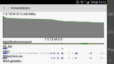

Also ich habe gestern abend Google Musik , plus und Standort Dienste deaktiviert weil auch bei mir AndroidOS auf Platz 1 war. Trotzdem wollte mein P6 heute morgen nicht wirklich schlafen.
Per wakelock detector herausgefunden das es die Google Suche ist. Habe dann Google Now deaktiviert, seit dem ist Ruhe wenn der Bildschirm aus ist.
Kann man schön auf dem folgendem Screenshot sehen.
Mal sehen wie sich das System jetzt auf längere Zeit verhält.

Mein Problem scheint jedenfalls gelöst .... Jetzt sieht man es sehr schon wann ich GNow deaktiviert habe.

aber wirklich beeinflusst scheint die aktivität von goolge now den akkuverbrauch nicht zu haben. die kurve ist ja danach quasi gleich flach.
mit dem android os bug scheint das ganze aber wohl nichts zu tun zu haben, da schaut die kurve ganz anders aus, extrem steiler abfall!
Doch ist etwas flacher bzw merke ich es auch. Muss das Gerät mal länger liegen lassen.

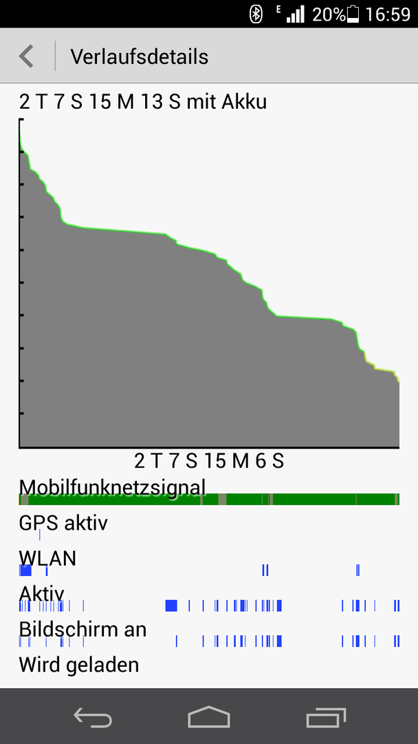

Servus in die Runde. Nachdem ich seit 14 Tagen mit dem P6 kämpfe und schon mehrmals kurz vor dem Rücksenden war, habe ich endlich Einstellungen gefunden, mit denen einigermaßen vertretbare Akkulaufzeiten möglich sind.
Bildchen anbei.
Meine Einstellungen:
2G, anstelle 3G
Bluetooth ON (wegen Fahrzeugfreisprechen)
WLAN OFF (nur bei aktiver Nutzung ON)
alle Googledienste OFF
mobile Daten ON
GPS, OFF (brauche ich nicht, da ich Navi im Auto habe)
Die Akku-Zeiten lassen sich noch etwas strecken, wenn man permanent die Energiehungrigen APP´s prüft und deaktiviert. Grundsätzlich lässt sich sagen, daß genau das mMn. nach Problem ist, daß sich im Hintergrund irgendwelche Googledienste und Wetterapps, die man vorher OFF gestellt hat, wie von Geisterhand selbstständig aktivieren. Auch Googleplay und dieser ganze Mist, muss gestoppt werden, dann sind die Laufzeiten einigermaßen Okay.
Die ganze Schalterei nervt und man muss sich erst dran gewöhnen. Ausgereift sieht jedenfalls anders aus. Vielleicht wird´s bei einem nächsten Update besser. Hoffen wir´s.

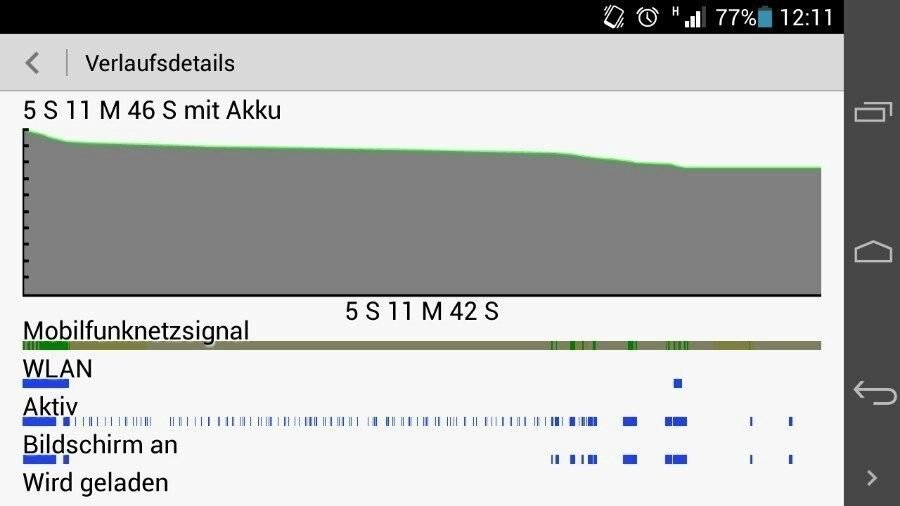

Wenn ich das gemacht habe war ich erste 16 stunden voll zufrieden nur 1% Akku durch die ganze nacht, aber dann auf einmahl seht die kurve so aus:
Unter Akku.
Android OS: 55% platz 1
Bildschirm:18%
Mobilfunk: 11%
Android System:11%
Was ich noch nicht Verstehe ist: ich mache zu alle apps und gehe ins "Leistungs hungrige Apps menu" und dort sind keine apps aktiv, nach paar minuten one das Handy zu benutzen drucke ich nur die taste "Energiesparen" und der sagt mir 3 Leistunghungrige apps zu gemacht :/ alle sind von mir zu gemach vorden per hand und in hintergrund app manager sind die auch alle zu.
Das hat von alleine gekommen, keine einstellungen habe ich gemacht.
