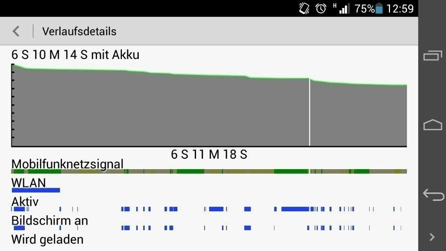

Hier mein verhalten heute.
10-15min gespielt, 5min telefoniert - ca. 55min display-on wovon dann ca 40min auf den Rest wie Hangouts, whatsapp, Browser & tapatalk zurückfallen.
Seit dem ich Google Now gestern deaktiviert hab ist das eine sehr ordentliche Leistung !
B118, Energieeinstellung auf Normal.
