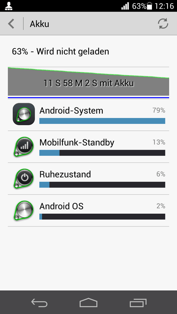

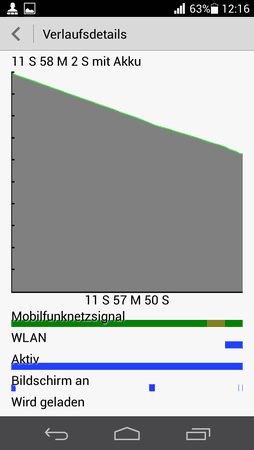

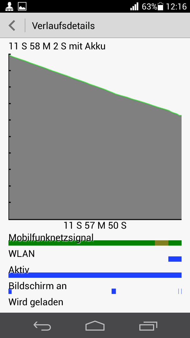

Ich hab seit ein paar Tagen auch das P6, hatte aber vorher noch nie ein Smartphone, ist also mein erstes.
Hab mir hier einige Seiten durchgelesen, mit dem OS Bug und das dies mit dem WLan zu tun hat.
Aber ich glaube ich hab ein anderes Problem.
Hab das P6 zu 100% geladen, das war um 1 Uhr nachts heute.
Dann um 7 Uhr, war es bereits nur noch bei 78%.
Hatte aber alles aus, Profil war auf Ruhezustand.
Also kein Wlan oder sonstiges, auch keine App war gestartet.
Habs ja auch gar nicht benutzt in der Zeit.
Achja... Firmware ist auf B112 und von Freitag bis Montag war der Akku ganz normal, jedenfalls ist mir da nichts dergleichen aufgefallen.
Die Nacht von Sonntag auf Montag hat das P6 nur paar % verloren, da war Wlan auch aus.
Hier noch die zwei Screens:
Irgendeine App lässt das P6 nicht "schlafen"
Lade dir mal Wake Lock Detector herunter, dann kannst du sehen welche Apps dafür verantwortlich sind.
Wahrscheinlich reicht aber auch mal ein einfacher neustart des Geräts
Ah, danke!
Ein Neustart hat geholfen, hab irgendwie die "Aktiv" leiste übersehen, das die die ganze Zeit komplett blau war...
Nun ist sie wieder weiß, wenn das P6 im standby ist.
Werde mir die App mal runterladen, wenn das nochmals vorkommt.

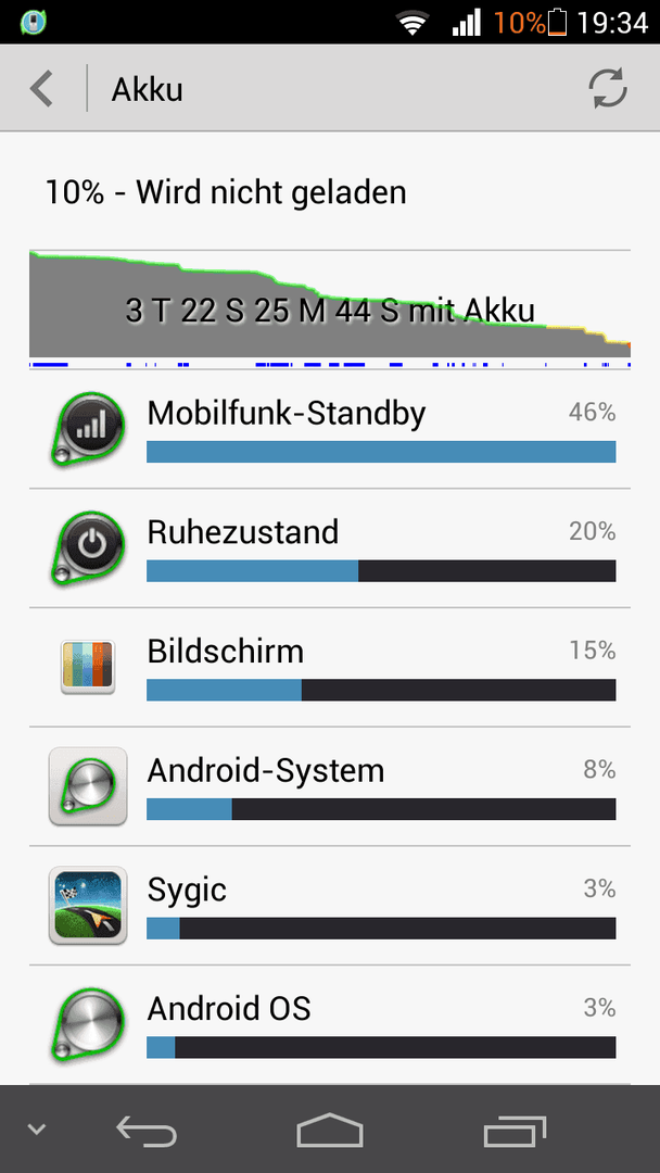

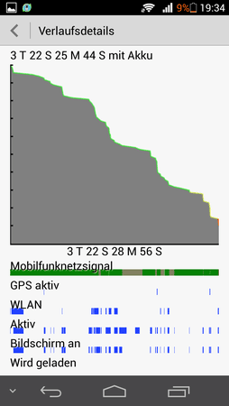

Hallo Gemeinde

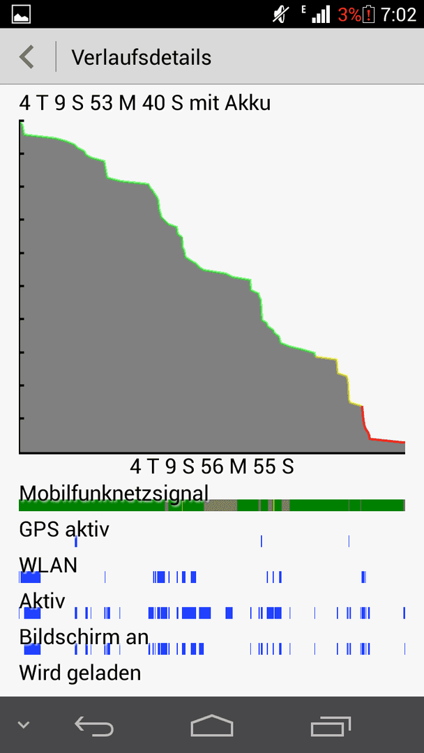

Hier mal ein paar Bilder von meinem P6. Genutzt wurde das Handy für meine Verhältnisse normal. GPS mit Navisoft und W-Lan nicht durchgängig nur nach Bedarf und abgeschaltet wenn keine Nutzung anlag. Online mit bei gelegentlicher Nutzung diversen Apps fast durchgängig. WhattsApp und Co. nicht genutzt da ich dafür keinen Bedarf habe. Das Handy wurde von B112 direkt auf B118 geflasht und es wurde kein Werksreset durchgeführt. Also mit der Laufzeit bin ich sehr zufrieden.
Ach ja das "wird geladen" ist bei 100% Ladung und USB Verbindung für ca. 20 sek entstanden und kann so nichts beeinflusst haben.
Reaktionen: Queeky und burner8

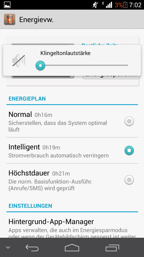

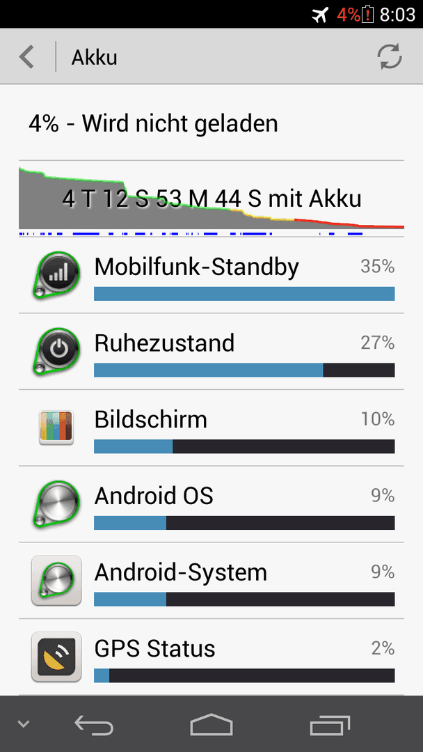

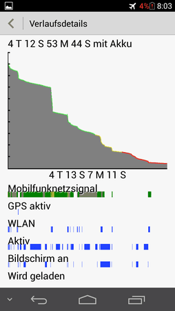

Hallo Gemeinde
Ja ich habe nicht nur mit dem Smarty zu tun sondern muss auch noch arbeiten ;). Nur noch zwei Bilder kurz vor dem Zusammenbruch des Accus aufgenommen.Bei der B112 war in der Regel bei mir nach 1,1/2 Tagen Schluss ohne Nachladung. Was ich gestern vergessen habe zu sagen ich hab nur 2G aktiviert da der Empfang auf dem Lande nicht ganz so gut ausgebaut ist. Aber Flugzeug Modus hatte ich nie im Profil eingestellt.
bis denne
Hadis
2G spart DEUTLICH Akku ;)

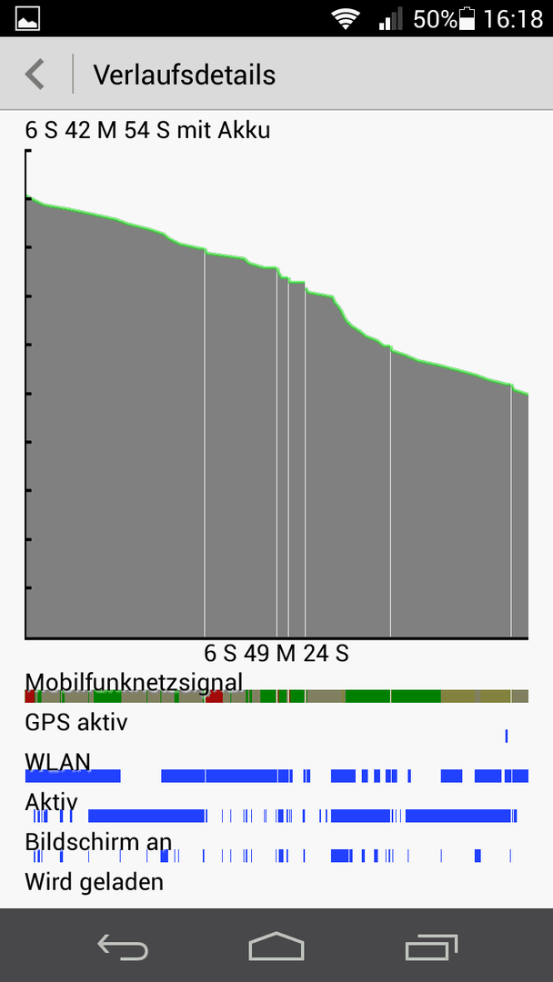

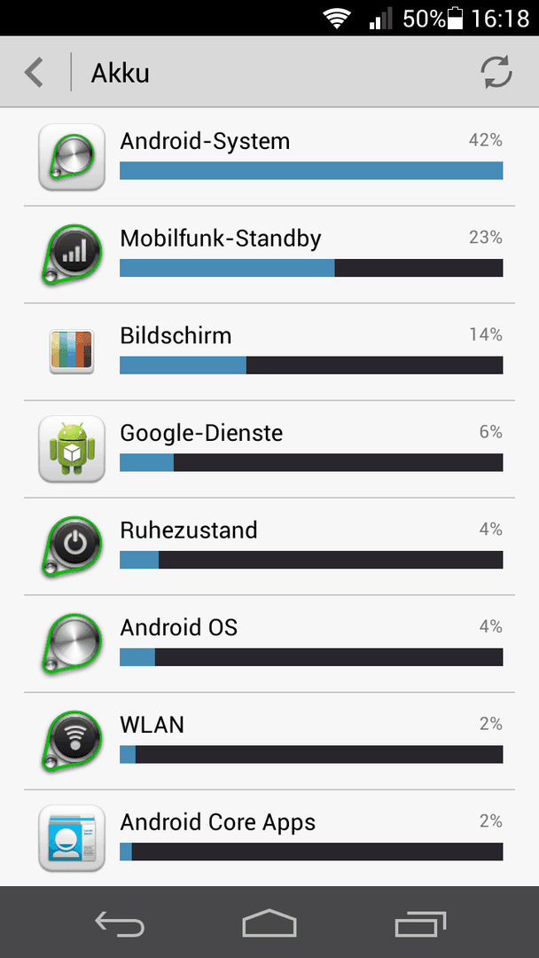

Reaktionen: Cassandra2222
Dein phone ist ja ständig wach, wenn der Bildschirm aus ist! Da musst mal mit einer passenden app (BBS, battery mix) ermitteln, was dein Handy wach hält.
