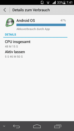

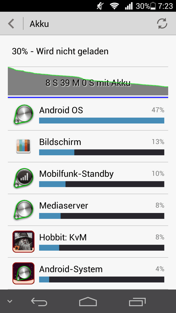

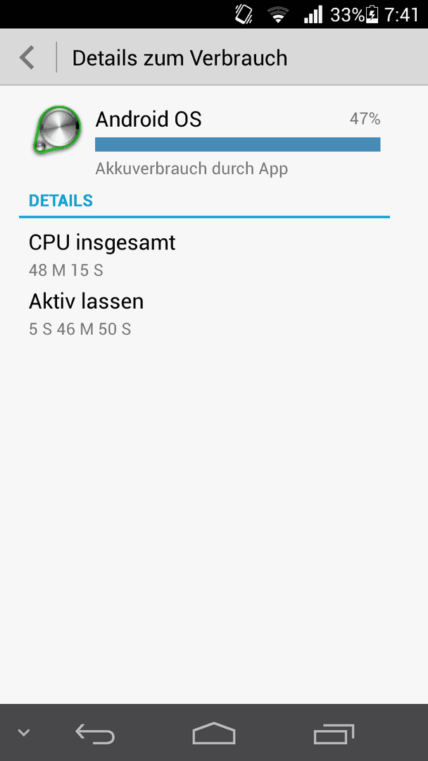

Nach dem Motto "Es trifft jeden mal", kann ich jetzt bestätigen, dass der Android OS bug auch bei mir Auftritt. Ich hatte immer mal wieder WLAN auf "immer an" und "nur wenn verbunden", je nachdem was benötigt war, aber in letzter Zeit dann hauptsächlich auf "nur wenn verbunden" und hatte bisher nie Probleme.
Gestern hab ich interessehalber mal auf "immer an" umgestellt, um die Behauptung von lechus85 zu testen, dass es bei jedem früher oder später auftritt...und siehe da, als ich heute morgen mein P6 aufmachte: Android OS 47% und der Akku nur mehr auf 30%. Siehe Screenshot.
Allerdings muss ich dazu auch sagen, dass ich in letzter Zeit allen möglichen Schrott (sprich Spiele) installiert habe und es natürlich auch sein kann, dass da irgendwas verrückt spielt. Unter Android OS steht jedenfalls unter "Aktiv lassen" fast 6h...dann ist es ja auch kein Wunder, dass der Akku leer ist.
Leider habe ich inzwischen neu gestartet und bin am laden, deshalb kann mir WakeLock Detektor keine Informationen mehr liefern. Aber ich werde mal weiter testen...
Oh...und ich bin noch ganz konservativ auf der B112...

zwar blöd, dass dein gerät auch betroffen ist, aber danke fürs testen und für eine bestätigung mehr!
denke nicht dass ein spiel dran schuld ist. du hast dein gerät mit der wlan einstellung im standby immer ein, genau in den "ausgangszustand" für den bug gebracht und danach ist es eben gleich mal passiert. wie gesagt, das ganze kann auch mal bis zu einer woche dauern bis es auftritt.
