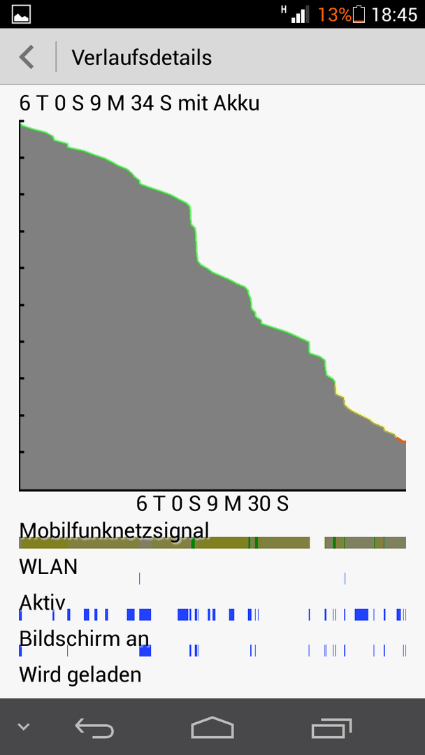

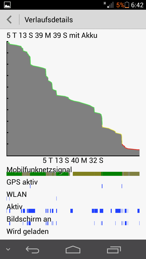

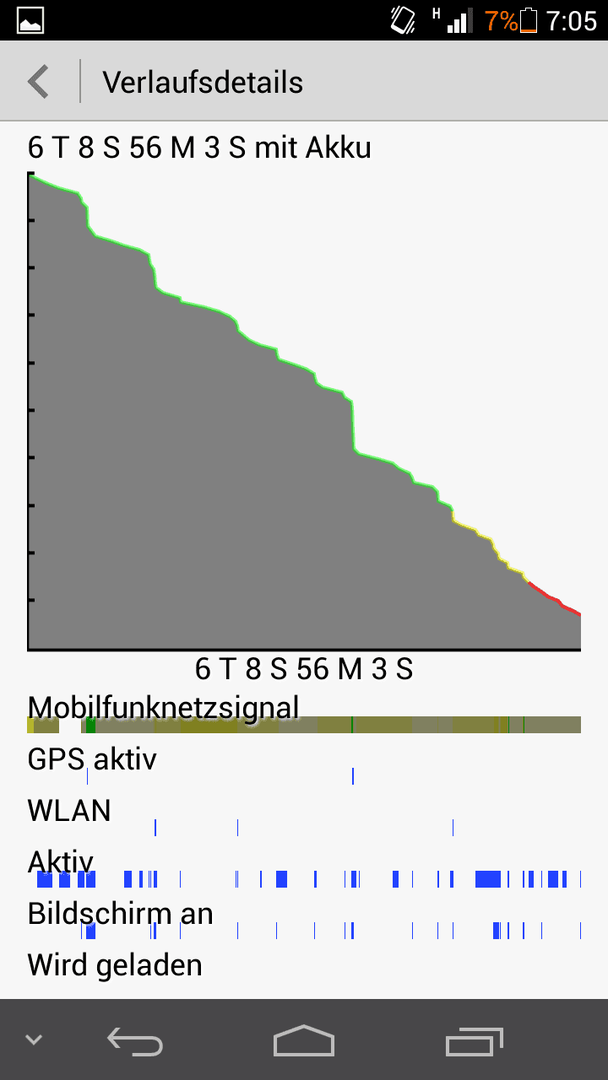

Hab mal getestet wie lange das P6 mit FW B119 durchhalten kann. Wie gesagt es ging um das maximal mögliche bei gelegentlicher Nutzung ohne Aufladung.
Könnt ihr mir verraten, was ihr bei euren Handys eingestellt habt, damit man über 1,5 Tage Akkulaufzeit kommt?
@hmm...egal:
nutze alle Möglichkeiten der Energieverwaltung, z.B. Energieplan (ich nutze hier Intelligent), Hintergrund App Manager (alle Apps ausschalten, die nicht zwingend notwendig im Hintergrund aktiv sein müssen - die Kommunikatios-Apps starten trotzdem), Leistungshungrige Hintergrund Apps kontrollieren und ggf. schließen, im Start Manager alle Apps abwählen, die nicht zwingend benötigt werden (Kommunikations Apps sind die Einzigen, die bei mir aktiv sind).
Du findest sehr schnell die optimale Einstellung heraus.
Reaktionen: BCAA
Das merkwürdige ist ja, im Start-Manager und bei Hintergrund Appmanager ist alles abgewählt. Habe jetzt mal von "Normal" auf "Intelligent" gestellt, aber ich bezweifle das es viel bringt. WLAN ist auf "nur wenn angeschlossen" und WLAN Optimierung ist aktiv. Naja, die Push Meldungen von Whatsapp kommen eh nur zu 10% durch, aber das ist ein anderes Thema.
