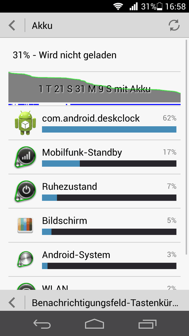

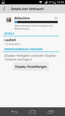

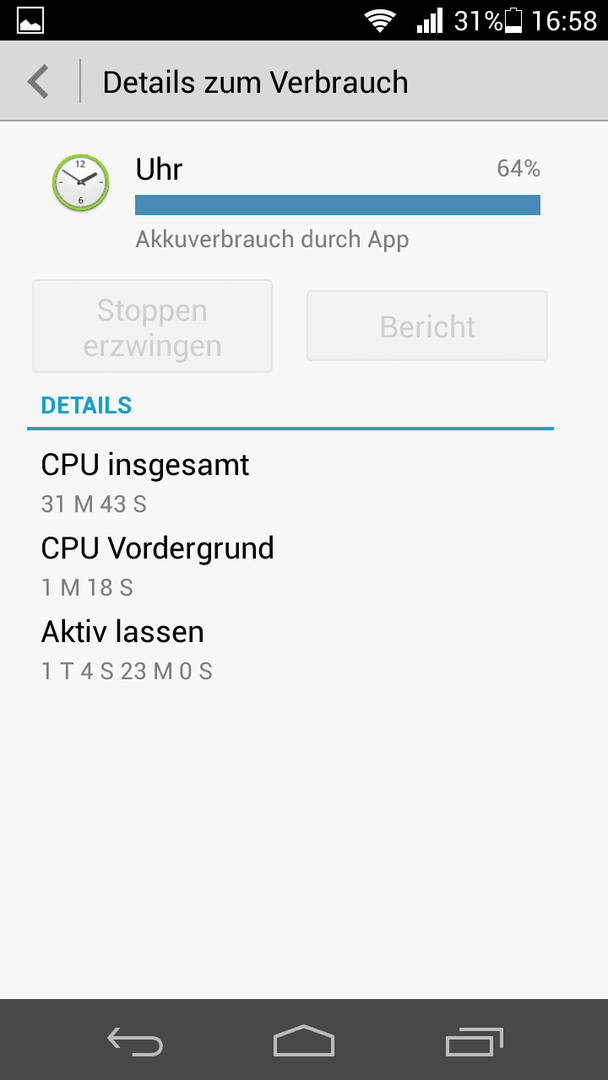

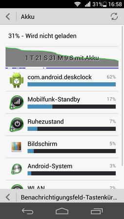

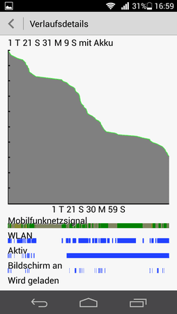

Möchte auch mal meine Erfahrungen zum Akkuverbrauch posten.
Habe das P6 jetzt seit 4 Tage und erst 2 komplette Aufladezyklen durch.
Bin soweit mit der Akkuleistung auch sehr zufrieden, deutlich besser als der meines alten HTC One X.
Hab die Firmware B125 drauf.
Mich irritiert jedoch sehr, dass als Verbraucher die Uhr an erster Stelle steht. Hat jemand eine Idee woran das liegen könnte?
Hatte den Wecker einmal gestellt, jedoch glaub ich kaum, dass der den Akku so leer saugt.

@micmaniac
Firmware Version: unter Einstellungen > Über das Telefon > Build Nummer die letzten 3 Zahlen.
Wenn sie 5 std durchgehend mit dem Handy gespielt haben sollte, ist das P6 auch irgendwann alle. Sonst mal Wakelock Detector ausm Playstore laden (wurde hier im Thread bereits mehrmals als Tipp empfohlen) und mal schauen was das Telefon wach hält. Habe übrigens mit der Facebook App akkutechnisch auf keinem meiner Smartphones gute Erfahrungen gemacht.
@bappi
Läuft wahrscheinlich die Stoppuhr seit 1,5 Tagen im Hintergrund weiter? :p
Guck mal bei "Aktiv" in der Statistik. Dein Phone ist ja fast nen ganzen Tag nicht in den deep sleep gegangen. Nach dem Flashen der B125 mal auf Werkeinstellungen zurück gesetzt? Vielleicht liegts ja da dran.
Oder ne andere Weckerapp ausm Playstore laden.
@danny_mojo
Nene, Stopuhr oder ähnliches läuft nicht.
Setze mal auf Werkseinstellungen zurück, mal sehen ob die Uhr nochmal so viel Akku frisst.
Das hatte ich auch einmal, dass die Uhr unter den Verbrauchern an erster Stelle stand. War noch unter der B118.
Konnte mir absolut keinen Reim darauf machen. Hatte zuvor öfter mal den Timer benutzt. Vielleicht lags daran, dass der die Uhr nach oben katapultiert hatte.
War dann aber auch irgendwann wieder weg. Den Timer nutze ich aber durchaus öfter mal.
Manche Dinge sind einfach merkwürdig ;)
